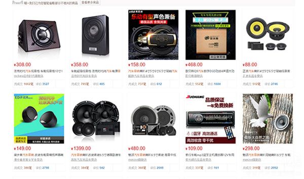

既然想要改装音响,首先要上网选择购买一套,因为网上的音响价格十分混乱五花八门,特别是二手拆车音响,一百多就能买JBL、BOSS水份实在太大。所以,最后车主选择购买国产老品牌的银笛6.5寸羊毛盆音响,这种喇叭播放声音轻柔,很适合播放流行音乐。

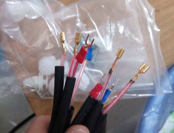

第五步,垫圈搞定之后,可以把新的喇叭安装到垫圈上。然后,把喇叭的音频线顺出来,接到准备好的分频器上,同时高音喇叭的线也要接过来,连接电源和功放。
