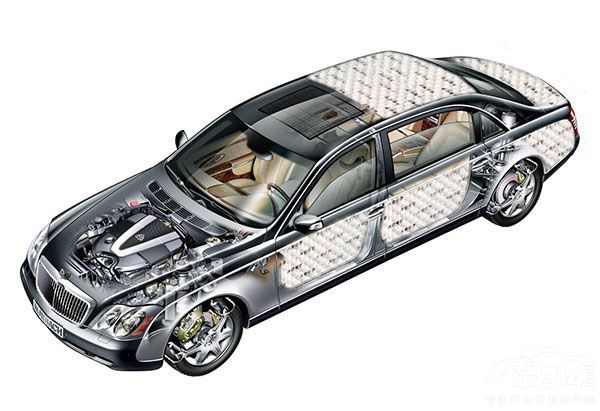

关于车辆隔音,平时我们经常会听到有人说,要做全车隔音或者局部隔音。那么什么叫全车隔音,什么又叫局部隔音呢?实际上大家仔细想想,就知道平常我们遇到的汽车异响那么多,有发动机异响、刹车异响、内饰异响、车门异响......它们发出的位置不同,自然隔音处理的部分也不一样。局部隔音就是指对特定的地方进行隔音处理,比如我们感觉胎噪声音大,就会在轮拱上加装止震板和吸音棉,不需要再做别的处理。
而全车隔音顾名思义,就是为整车进行隔音处理,一般处理的部分包括底盘、四门、后备箱、尾箱盖、引擎盖、车顶、防火墙等钣金部分。不过,即使我们做了全车隔音,也不是能将所有的噪声都消除掉的。因为我们平常多数使用的隔音材料,减震胶、隔音棉等都只能减少掉大部分的中高频噪声,比如发动机异响、车门异响等。而像轮胎胎噪和排气管共振,这些中低频的噪声就无法彻底消除掉。
不同的隔音怎么处理?
既然汽车的噪声无法全部都消除掉,那么不同噪声的隔音,我们应该怎么处理呢?第一种,是对车身金属噪声的隔音处理。对于车身钣金部分的隔音处理,通常我们会选择止震板比较合适。止震板就是我们平常经常看到贴在车门上的隔音层,一般由箔层、胶层、纸层三层组成。它能够改变钣金部件的固有频率,使其不容易因震动而发出噪声。
第二种,是对内饰异响、胎噪等的隔音处理。遇到这些情况,我们多半会采用吸音棉进行隔音处理。吸音棉本身是一种易燃材料,所以为了保证安全它要分为两层,一层是隔音层而另外一层是隔火层。它能够通过致密的发泡隔音层,对噪声的传导进行削弱和阻隔,进而减少车内出现的噪声。
