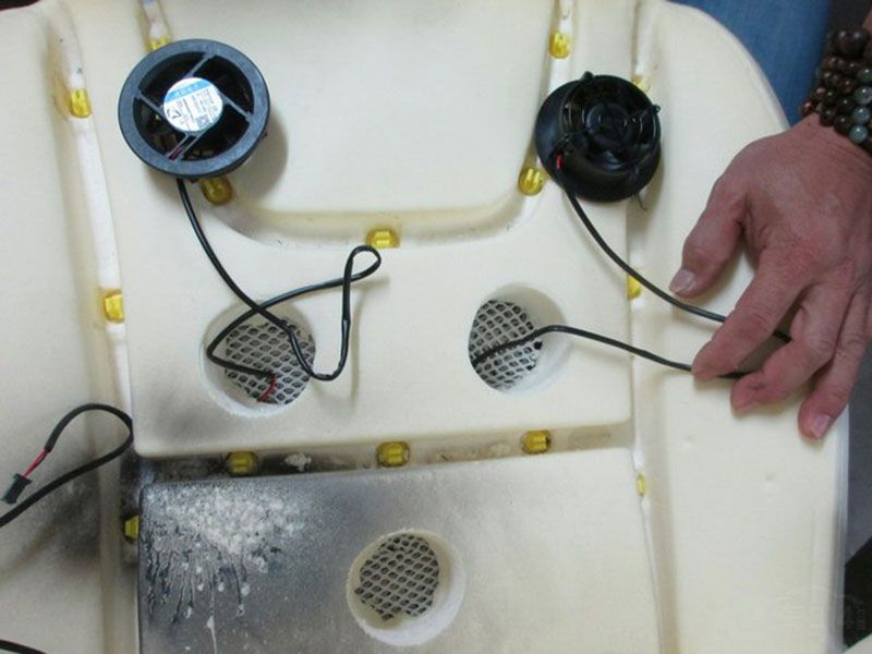

第二步,用电钻在座椅合适的部位开始打孔,靠背两个、座椅上三个。在这五个位置将要安装上电动的通风风扇,这是座椅通风改装最主要的部件。
第三步,把电动通风风扇安装到座椅上,并用扎带将其固定好。另外,安装风扇的时候,要顺好风扇的电线,从座椅的背面引出来。
第四步,也是整个安装座椅通风过程中,最有技术含量的工作,就是为新装上的五个电风扇取电接线。取电的地方是座椅的电动控制开关,因为风扇要求的电量比较大,取小灯电的话很容易烧坏保险。接好线后一定要用绝缘胶带处理好,同时大家要注意在接线过程中,不要处理到气囊的信号线,否则会引发气囊电脑报警。

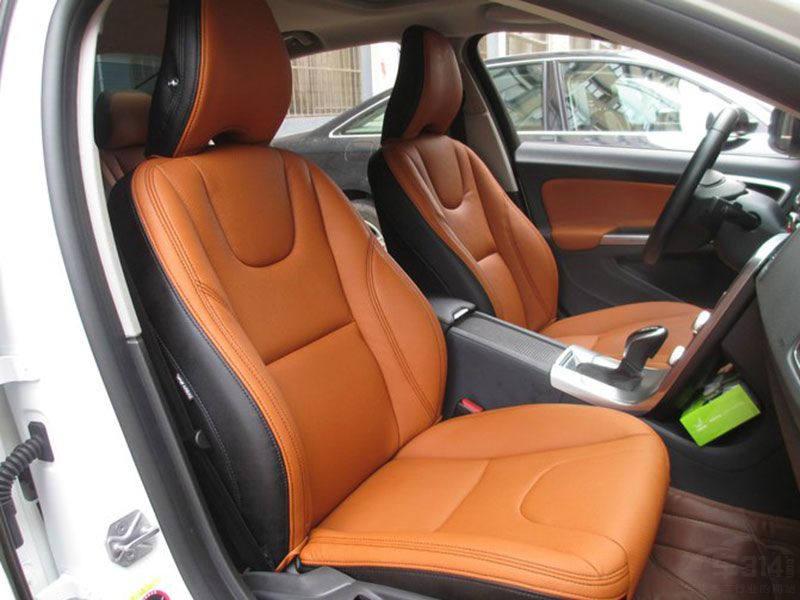

最后,把新买的皮质座套安装回座椅上面,换了一种颜色棕色加黑色看上去更加有高档感。装回车上之后,座椅通风的改装作业就基本完成了!这下到了夏天,就再也不怕长时间开车屁股出汗会难受了~
