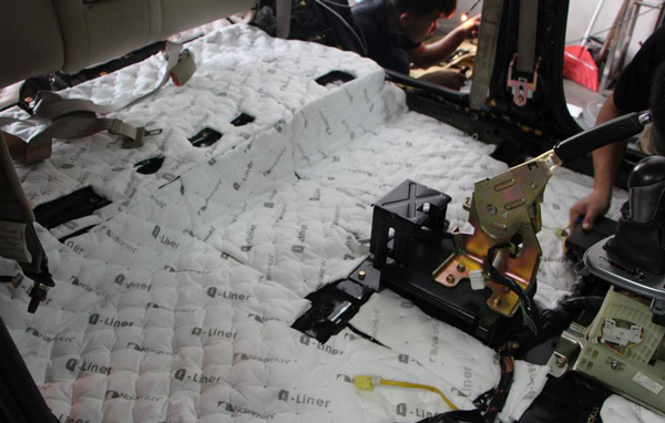

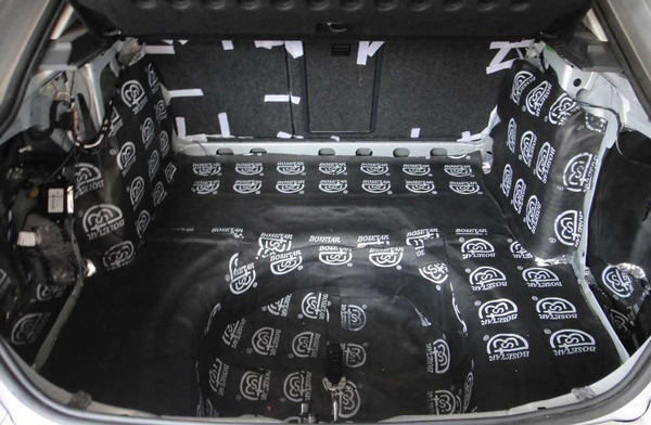

全车隔音主要对前翼子板、四门、前机舱盖、车内地板、后备厢底板、后轮拱、后翼子板、后备厢盖进行隔音处理。施工过程中要拆掉座椅和地毯,再粘贴止震板、发泡棉和隔音棉等。全车隔音之后会增重大约30-40公斤,对油耗的影响可以忽略不计。

以丰田锐志为例,做完全车隔音之后,较原厂噪音数据在60km/h、80km/h和120km/h分别减小了2.9、3.9和4.2分贝,有一定的提升。但是在数据上来看差距并不明显。
主观感受差异
做完隔音后,效果没有想象中的那么明显,低速时感觉车内密封性较隔音前有很大的提升,从车辆底盘传来的共振变小,底盘的整体性变强了的感觉。音响方面,在高音量播放歌曲时的共振明显减少,音质有很大的提升,音乐的人声层次感更加明显,低音也更加浑厚。
