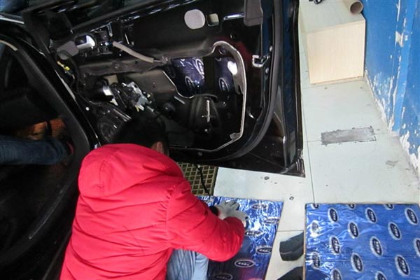

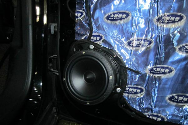

四门双层隔音的做法:
步骤一:选择可靠地材料。我们需要选择质量可靠,环保达标的产品,这就需要去正规的商家才行。

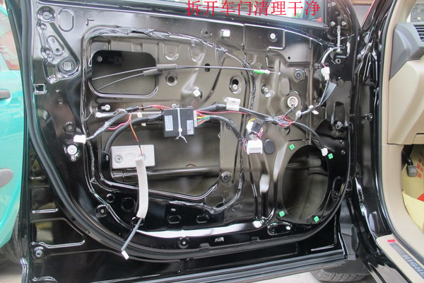

步骤二:拆开车门,清除门内脏污、油污和残胶。

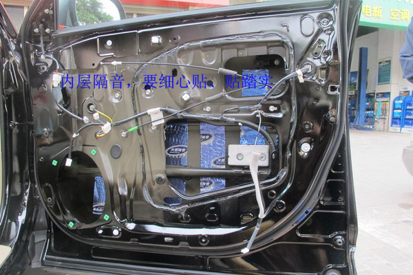

步骤三:内层隔音。 最里面那层隔音是非常关键的,全部贴好隔音材料的车门关门很有厚重感和用手敲击车门铁皮的声音也很沉重。

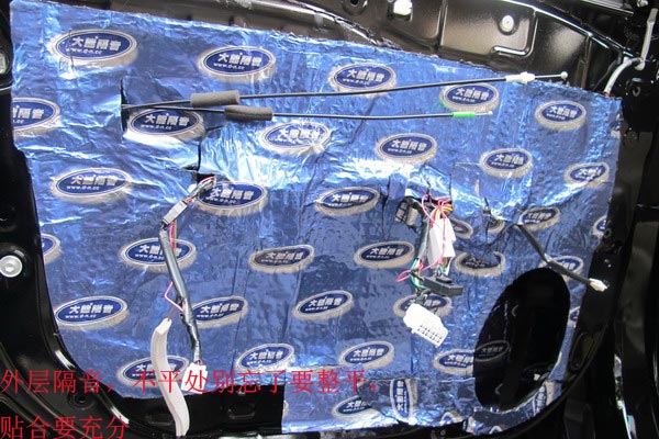

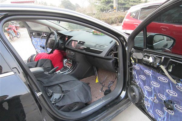

步骤四:外层隔音:里面那层贴后就是贴外面那层,双层隔音就是在里面贴好隔音再在外层(钢架处)在粘贴一层隔音材料,这层隔音主要是针对银白色钢架与车门框结构的制振。

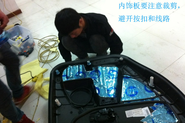

步骤五:贴反音材料。一些车门中间会有衬板,衬板的材质不同车型有所不同,有条件的情况下建议衬板也要进行粘贴,对于降噪很有帮助,施工过程与外侧门板相同,也是粘贴胶垫,随后在其上方附上吸音棉。由于门板上一些螺丝,按扣和线路不少,胶垫和隔音棉都要避开这些部件进行裁剪,一定不能图省事覆盖他们,减少安装面积也不要覆盖这些原车上的部件,以免造成面板还原困难或原车不见变形等情况发生。
步骤六:贴密封材料。在扬声器周围和固定板周围粘贴密封材料。
所有材料安装完毕,在安装最外侧面板之前,要检测玻璃升降,中控锁等功能是否正常运行,避免二次拆除造成的不便,如果没有问题,安装上面板,四门隔音就算完成了。
