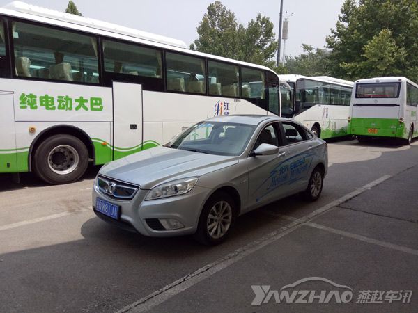

开空调对于纯电动车的动力和续航里程是否也会有影响?影响到底有多大呢?今天我们就先对北汽EU260的纯电动汽车进行了真实的对比测试,看开空调对续航里程有多大的影响。
如何测试?
我们先将北汽EU260的电量充到100%,然后打开空调绕二环行驶一圈,最后回到出发地点,记录耗电量;第二次再将电量充到100%,关闭空调打开所有车窗,以同样的路线、速度再测试一次。

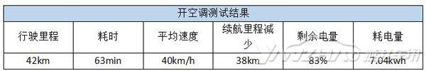

第一次开空调测试

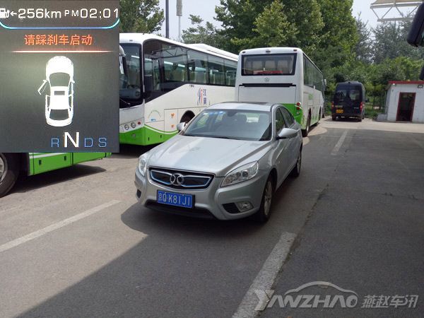

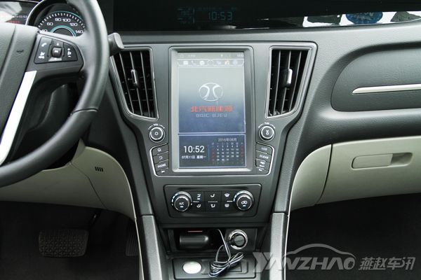

将电量充到了100%,行车电脑显示续航里程256km。打开空调,将温度调至最低,并且将风量调至3级,开启内循环模式,然后出发。
行驶的路况为30%的拥堵路段和70%的畅通路段。
绕二环行驶一周后,回到出发地点,行车电脑显示剩余续航里程218km。

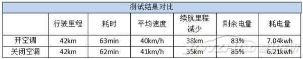

两次对比测试结果
从上表中我们可以看到,开启空调对于电动的车续航里程的影响,并不明显。我们以同样的速度、在相同的路段行驶42km以后,开启空调耗电量只增加了2%左右,大约为0.83kwh。有些人可能会觉得,两次测试中对速度的控制不可能完全一致,导致结果存在一定的误差。所以,我们进行了第三次的测试。

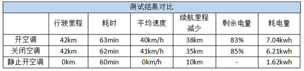

第三次静止开空调耗电量测试
这一次我们将车辆静止停放,然后打开车内空调,同样将温度调至最低,并且将风量调至3级,开启内循环模式。1小时后我们测试续航里程减少多少,消耗的多少电量。
从测试结果中我们可以看到,北汽EU260静止开空调一个小时,续航里程减小了10km,耗电量1.62kwh。以河北省居民用电0.52元/kwh计算,电动汽车开空调一个小时仅花费0.84元。
最终测试结果
以40km/h的平均速度,开空调行驶1小时的耗电量,比不开空调且开窗增加了0.83kwh;而仅开空调1小时,且不行驶的耗电量为1.62kwh。造成这个偏差的原因是,第二次开窗行驶,风阻加大之后,对耗电量也造成了一定的影响。
