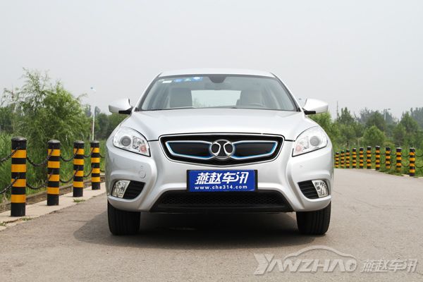

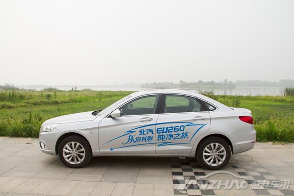

EU260是在北汽绅宝D50的基础打造来的一款纯电动汽车,所以在外观上基本保持了一致,只是通过电动车特有的标示来显示它的与众不同。
与绅宝D50相比,EU260取消了前进气格栅,采用了封闭式的黑色装饰板代替,并用蓝色的“电动标示”来搭配。

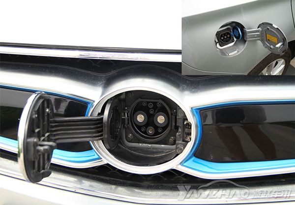

同时,前车标改为了快速充电的接口,车身侧面的加油口的位置换成了慢速充电的接口。
前大灯采用了卤素光源,近光灯配备了透镜,照明效果在25万级车型中有点拿不出手。如果把它看作是一款售价14万的家轿,还是可以接受的,并且还配备了自动头灯功能。

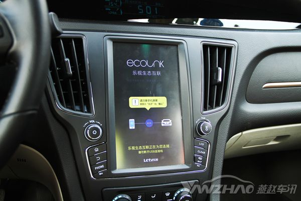

然后就是这块9英寸的中控显示屏了,使用了i-Link系统和ecolink系统,这两个系统都和乐视具有一定的渊源。
其中i-Link系统是在乐视MAX系统基础上打造而来,操作还算是比较的简便,导航中还增加了查找充电桩的功能,可以直接导航前往。

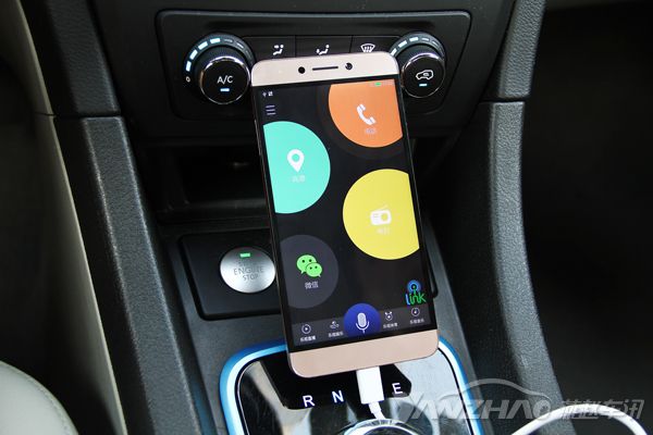

这套ecolink系统才是车内的杀手锏,它的功能性类似于苹果的CarPlay和谷歌的Android Auto,但是ecolink可以兼容ios与Android等多个系统。只不过目前只能支持部分的安卓手机。
我们用乐视2手机进行了链接,不仅是将手机的画面投射到了中控屏幕上,还可以实现逆向操作。ecolink系统除了支持电话、导航和语音助手之外,还有微信、乐视直播以及丰富的影音资源。

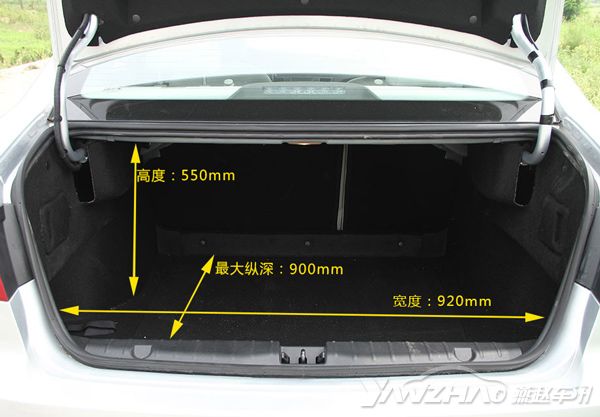

后备箱是EU260相比其他新能源车型最明显的优势,由于它将电池组放到了底盘的下方,所以后备箱的容积几乎没有受到任何的影响。同时后排座椅可以按比例放倒,扩展后备箱的空间。

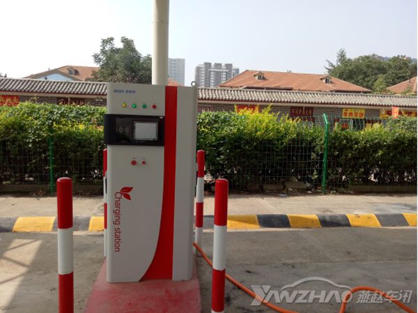

充电设备:百科尔私人充电桩,最大输出电流80A。
在充电过程中,电池电量达到85%之前,充电电流均为80A;当电池电量达到85%之后,充电电流就降为了41.4A,充电速度有所减慢,但是整体来说充电速度还算是快的。如果使用国家电网的快速充电桩,最大充电电流可达到120A,更加节省时间。
