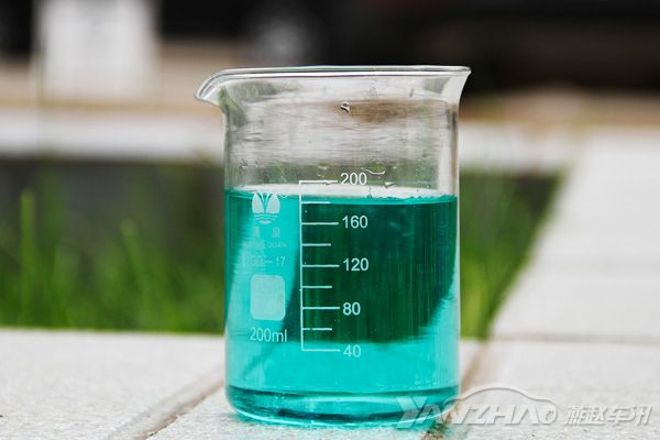

在关闭引擎的情况下,在这两款车型的发动机上用胶带固定一个塑料杯(两车使用的是同一个);然后用烧杯量出200mL的玻璃水,倒入发动机上的塑料杯中,直到即将溢出为止;随后启动车辆,并开启空调,使发动机维持运转1分钟;最后,再将塑料杯中的玻璃水倒入烧杯中,看这两款车谁剩余的多。

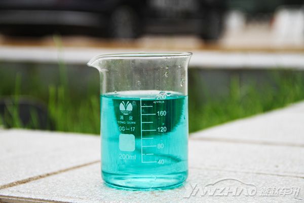

因为大家肯定更关心宝马这款三缸发动机的表现,所以我们先对宝马2系旅行车进行测试。首先在烧杯中倒入了大约为200mL的玻璃水,使用玻璃水只是因为有颜色,可以更清晰的看到水纹的波动。

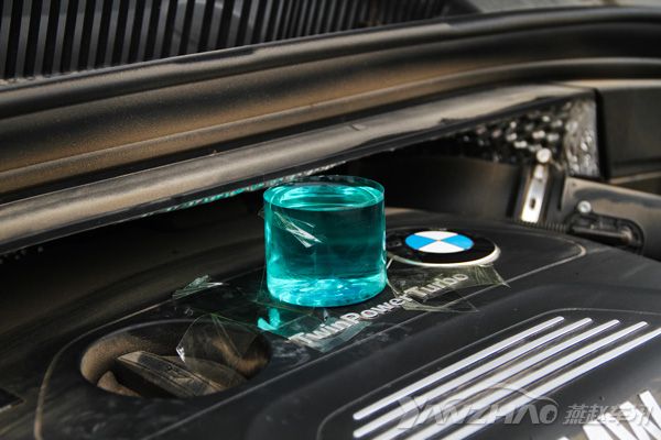

再将烧杯中的玻璃水倒入到固定在发动机上的塑料杯中,直到即将溢出为止。

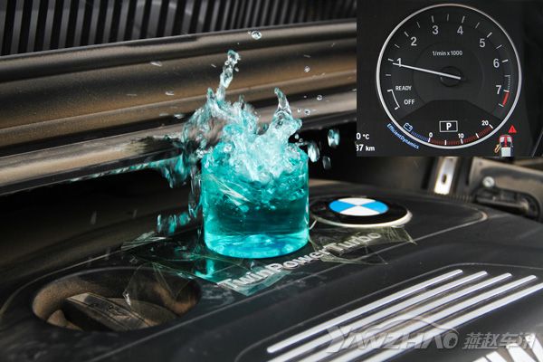

然后启动发动机,并且开启空调,在点火的瞬间,宝马2系旅行车竟然抖出了如此唯美的浪花实属难得,不得不承认的我们摄影师抓拍的水平很高。出现这种在惊喜之余,又觉得是在情理之中,毕竟它是三缸机,这种物理特性无法改变。

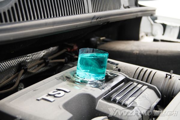

我们同样在烧杯中倒入了大约为200mL的玻璃水,再将烧杯中的玻璃水倒入到固定在发动机上的塑料杯中,直到即将溢出为止。因为途安的发动机盖有点倾斜,无法倒的那么“饱满”,所以这项测试稍微的有点不“公平”。不过这两款车较为悬殊的差距,会让你认为,这点稍微的不“公平”几乎可以忽略不计了。

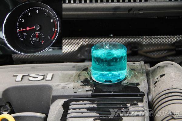

启动发动机之后,开启空调,相比宝马2系旅行车那“汹涌澎湃”的浪花,大众途安的表现显得有点小打小闹了。这就是一个“缸”的差距!

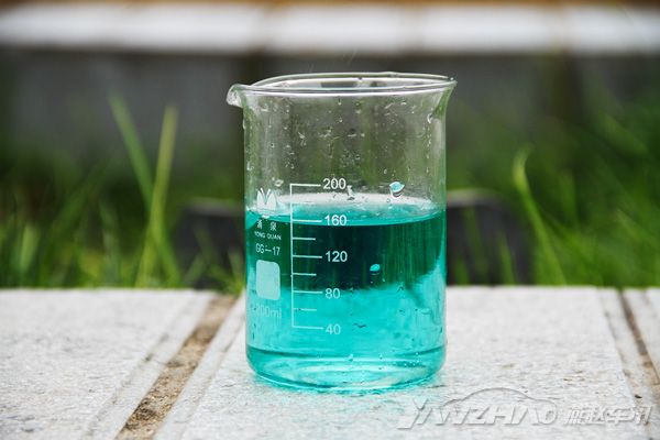

一分钟后我们也将途安发动机上,塑料杯中剩余的玻璃水,倒回烧杯中,最后烧杯中还剩余180mL左右的玻璃水。这说明途安在这一分钟的时间里,震出了大约20mL的玻璃水。
