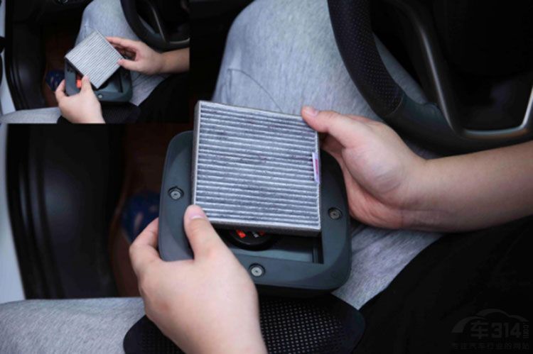

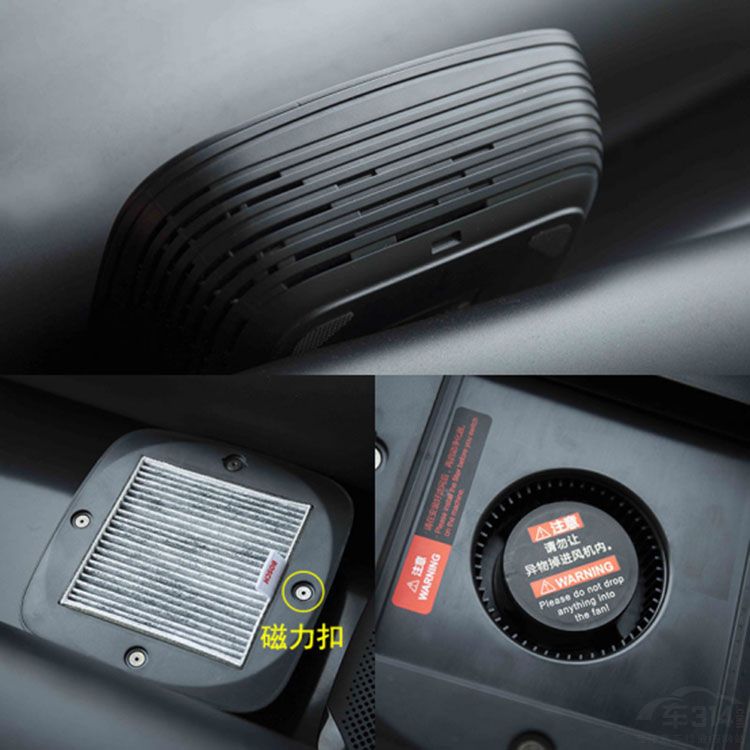

同时,滤网的拆卸也很方便,因为净化器外壳是以磁力扣固定的,所以直接翘起即可。另外,Smart S300还装配了大功率的滚珠轴承式无刷电动机,不仅风量大而且使用寿命长。当车载空气净化器工作时,在两者的配合下,先将车内空气吸入,经过过滤后再排放到车内,短短10分钟它就能让3m³车内空间空气焕然一新。

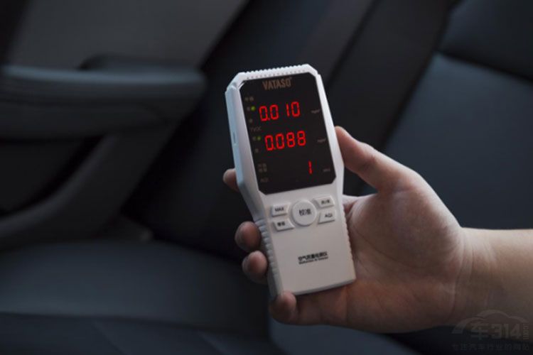

而本次评测使用的测试工具为VATASO空气质量检测仪,该检测仪可以检测到空气中的HCHO甲醛浓度;TVOC室内有机气态物包括苯、甲苯、乙酸丁酯、乙苯、二甲苯、苯乙烯、正十一烷的浓度;以及AQI空气污染指数。根据国家相关规定,室内空气甲醛浓度必须小于0.1mg/m³,而TVOC则需要小于≤0.5mg/m³。至于AQI的污染等级估计大家都清楚,从1~6级相应的是0~50、51~100、101~200、201~300、300~400,400以上,2级以上就是轻度污染。
除了VATASO空气质量检测仪之外,为了印证检查结果的准确性,笔者还准备了利用化学方法检测室内空气中甲醛浓度的甲醛自测盒。它的原理主要是通过化学药剂跟空气中甲醛的反应,利用药剂颜色的变化,对比色卡来进行甲醛浓度的判定。

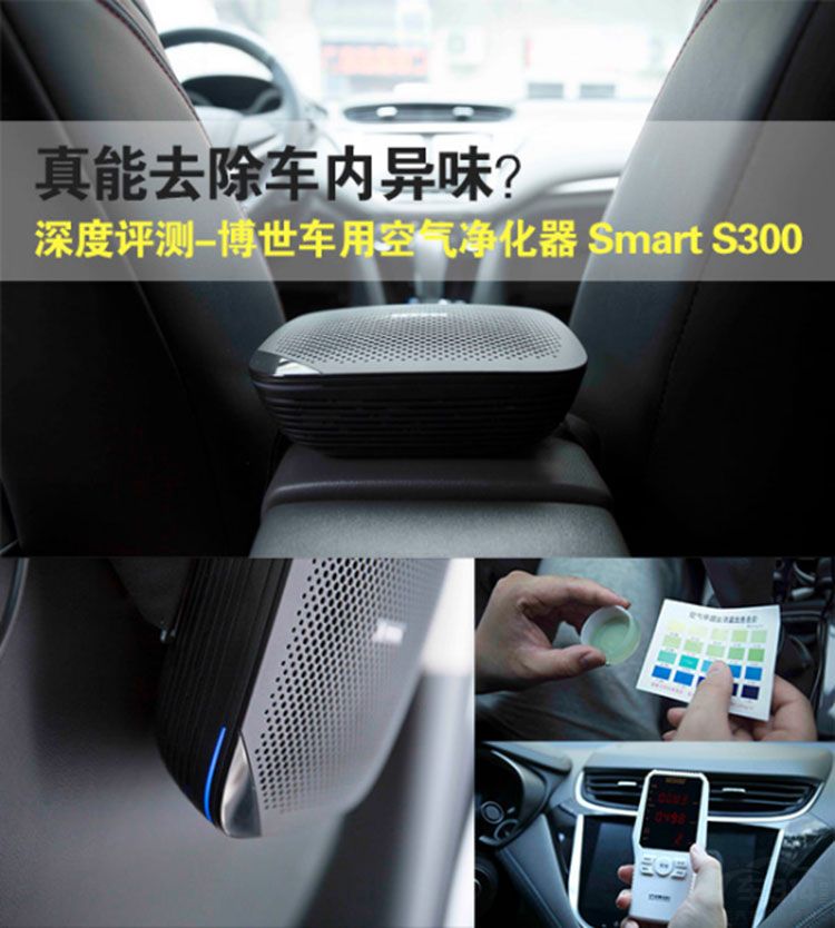

▲ 测试1:不使用车载空气净化器 空调系统净化空气
测试当天的天气不错,室外的空气比较清新。从测试的数据上看,车外空气中基本没有甲醛,而TVOC和AQI空气污染指数也处在一个优秀的级别。
但进入到车内后情况就有了明显的转变,经过放置一夜的车辆,一进入到车辆内部就能闻到明显的刺激性气味。经过实际的测试,这时甲醛、TVOC和AQI空气污染指数的数值,都处于污染度比较高的一个水平。
单纯靠VATASO空气质量检测仪可能不准确,所以笔者使用了甲醛自测盒。在放好测试药剂后,于车内静止摆放10分钟后,打开后盒中药剂呈现淡绿色,跟色卡上0.08mg/m³颜色相对应。这样的测试结果,跟刚才使用VATASO空气质量检测仪测试的甲醛数值相仿,由此能够确认测试仪测量的准确性。

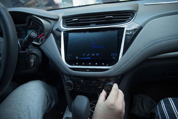

启动车辆打开空调的内循环,在空调刚刚打开时,从图上能够看出,甲醛、TVOC和AQI空气污染指数都立即飙升,甚至超出刚进入车内时测试数值。由此看见,经过一段时间的放置后,空调蒸发箱内累积了不少污浊的气体,这点值得车主们注意,车辆放置后刚开空调时不要留在车内以防吸入有害气体。

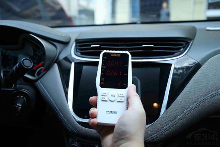

空调内循环模式运转5分钟后
在空调以内循环模式运转5分钟后,虽然车内的三项测试指标都有了下降,但依然保持在一个比较高的数值。

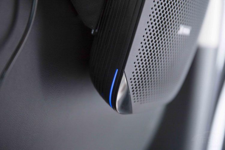

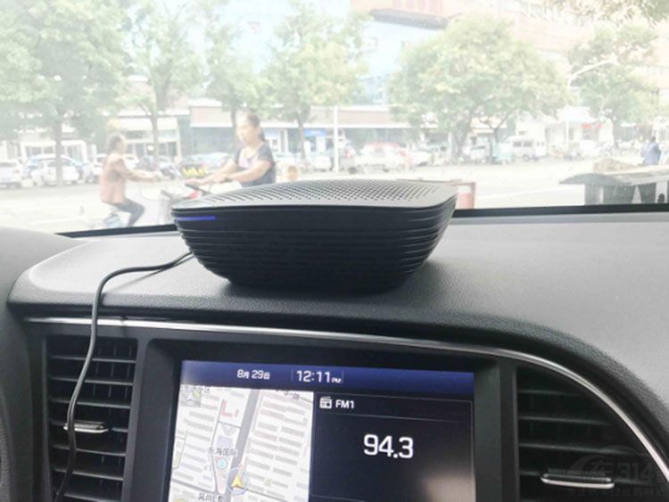

接下来对Smart S300空气净化器进行安装,它使用的点烟器式车载电源适配器,同时适配器后面带有一个5V、1A的USB接口,方便接入其它用电设备。打开钥匙门不启动车辆,点击Smart S300空气净化器左下角的触摸式开关,净化器就会开始工作。Smart S300空气净化器的工作模式分为循环模式、低速模式和急速模式,车主们可以通过轻触开关更换,根据蓝色LED闪烁频率以及风量大小来判断具体模式。
在使用Smart S300空气净化器时,通常前5分钟需要用急速模式,快速更新空气随后进入低速模式或循环模式。在不开空调的情况下,单独开净化器急速模式5分钟后,用VATASO空气质量检测仪测试发现,车内的甲醛、TVOC和AQI空气污染指数快速的下降,比开空调时净化效果好很多,到了优秀的水平。为了验证空气净化器的效果,笔者这时再次使用甲醛测试盒对比色卡后,得到结论跟测试仪一样,甲醛数值在0.00到0.02之间。
空气净化器摆放在中控台
由于空气净化器摆放的位置是在中控台,经过测试车内后排的空气质量,并不如前排那么好。
空气净化器摆放在中央扶手
更换空气净化器的位置到中央扶手后,车辆后排空气质量明显改善。从这点能够看出,空气净化器摆放的位置,对车辆前后短时间内净化空气效果有一定的影响。所以,如果后排经常坐人的话,车主们可以考虑把空气净化器在中央扶手位置。
将空气净化器摆放到前面继续测试,启动车辆打开空调内循环模式,等待5分钟后,经过测试车内甲醛、TVOC和AQI空气污染指数达到最佳水平,刚进车辆时的异味完全消失。

测试结束后,打开Smart S300空气净化器观察滤芯,由于车内比较干净,滤芯上没有看到什么人肉眼可见的异味或者灰尘。

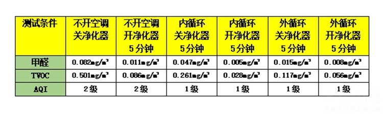

普通状态下空气净化器效果测试结果
通过普通状态下空气净化器效果测试,大家应该能够看出Smart S300空气净化器拥有着高效而出色的空气净化效果,在短短5分钟之内,就能够将车内的甲醛和TVOC从轻度污染的水平,变为优质的空气。另外,建议车主们使用空气净化器时,需要开空调的情况下,采用长内循环短外循环交替的模式,这样效果更好。因为虽然内循环时,车内空气质量更佳,但长期如此会缺少氧气,适时的切换外循环补充氧气很有必要。

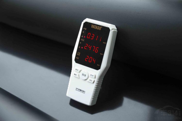

模拟冬季雾霾环境测试的车辆,笔者更换成了一款同样十分热销又亲民的轿车。在测试开始笔者先用香烟为污染物,对车辆内部空气进行污染。
使得车内的AQI空气污染指数达到了418ug/m³的重度污染,模拟出了冬季雾霾环境下车内的空气质量情况。

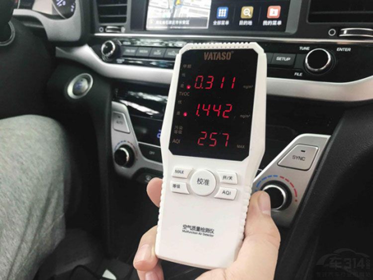

随后笔者启动车辆,打开空调启动内循环模式,等待5分钟后,测试发现车内空气质量有所好转,但可惜依然处于轻度污染的状态。

也许有人要问,这样安装车载空气净化器真的稳当吗?这点大家不用担心,其实Smart S300空气净化器之所以能够如此的灵活的安装摆放,全靠有着一条紧绷带。使用的时候,只要将绷带两头的铁片插入Smart S300空气净化器底部锁扣即可。这样车主们就可以根据自己需求,利用紧绷带任意摆放Smart S300空气净化器了!

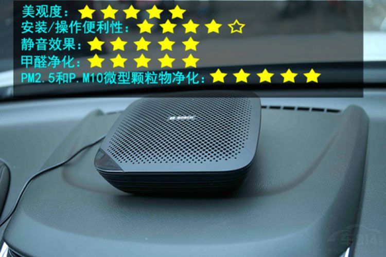

评测总结:
经过笔者对博世车用空气净化器 Smart S300的评测,相信朋友们不难看出,车载空气净化器确实能够帮助车主去除车内的异味,净化空气提升呼吸质量。而且,从各种不同的测试中,大家也应该了解到车辆空调虽然对车内空气有一定的净化作用,但和车载空气净化器远远无法相比。因此说,车载空气净化器确实是新车车主们必须要购买的一样装备。而博世车用空气净化器 Smart S300无论从美观度、安装/操作便利性、静音效果还是甲醛净化、PM2.5和P.M10微型颗粒物过滤方面,表现都非常出色基本能够拿到5颗星满分的水平。从整体上来看,博世车用空气净化器 Smart S300绝对是一款值得广大车主入手的一流车载空气净化器!
