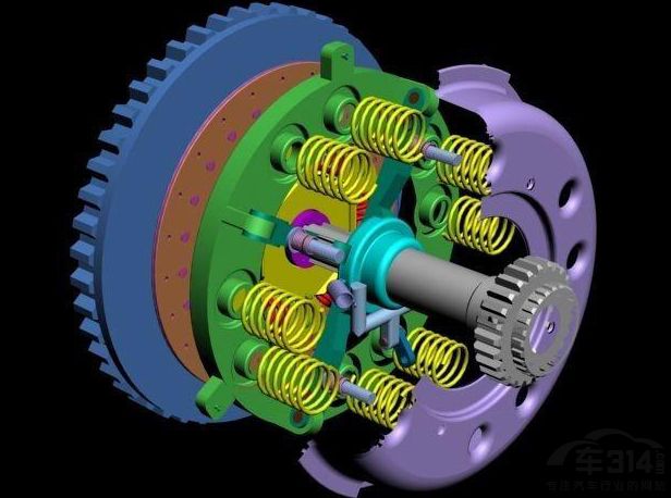

离合器的工作原理
首先我们先来了解一下离合器的组成,离合器是有主动部分、从动部分、操纵机构以及压紧机构组成。从离合器的结构上我们不难看出,主、从动部分的相互结合和分离是离合器工作的关键。当离合器的主动部分与从动部分分离时,发动机的动力输出被占时切断,变速器输入轴没有扭矩的输入,这样就会使得换挡时同步器的结合更加平顺。当离合器主、从动部分结合时,依靠从动部分摩擦片的巨大摩擦力,使得发动机的动力能够很好的输入到变速器输入轴,最终完成发动机的动力输出。
