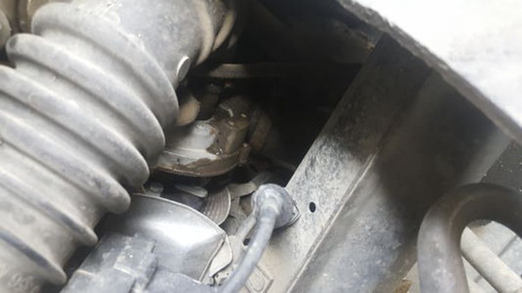

第二, 经常检查是否漏油
日常维护和保养过程中,大家应该注意涡轮增压器是否漏油,虽然大部分的涡轮增压器还没有出现过漏油的情况,但是大家还是不能麻痹大意,否则得不偿失。涡轮增压器的工作压力很大,尤其是跑高速、长时间行驶,涡轮增压器的工作压力比较大,温度也比较高,因此个别密封件可能会失效,特别是车龄比较长的车辆,所以大家在日常维护和保养过程中要注意涡轮增压器漏油的现象。

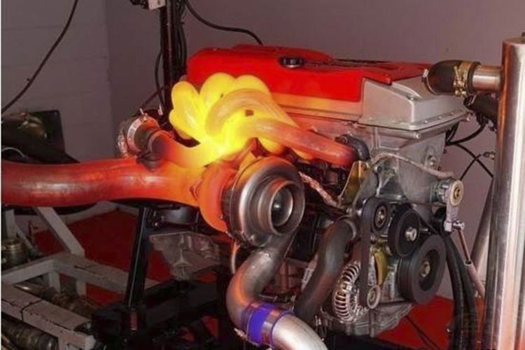

3.停车立即熄火
汽车行驶一段时间以后,涡轮增压器的工作温度很高。如果停车后立即熄火,机油的循环停止,那么涡轮增压器的温度无法散失掉,所以会造成涡轮增压器的损坏。所以停车后,怠速一小段时间后再熄火,个人觉得还是比较正确的做法。
