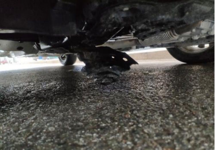

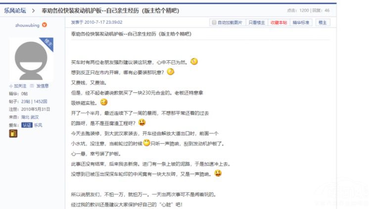

比如,一位乐风的车主就亲历:他受家里媳妇的唠叨买了块230元合金的发动机护板,最近到家装市场采购,开车经由解放道出口时,前面有个水坑没注意,当前轮过去时候只听一声脆响,刮到发动机护板了。心悬,幸亏装了护板。此事还没有结束,后来去新房进门有条上坡泥路,于是加速冲上去。没想到已被压出深深车轮印记中间竟有一块半截灰砖,又是一声脆响,关键是:发动机安然无恙。所以他还是建议大家从保护的角度出发,建议安装发动机护板

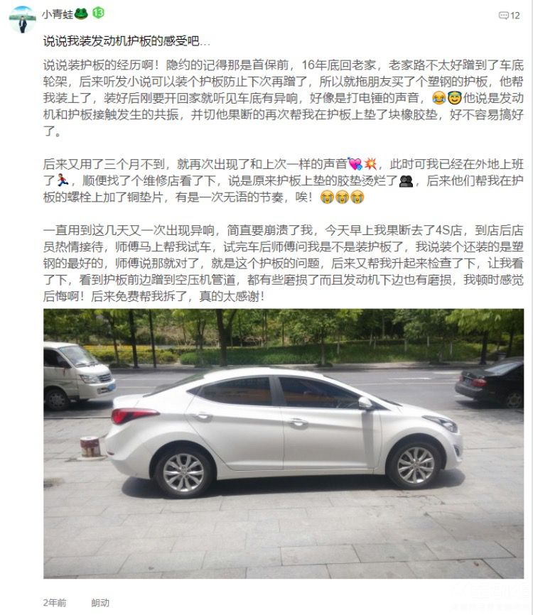

但是也有其它的不同看法,这位朗动的车主就显得比较悲催了!那到底装还是不装了?

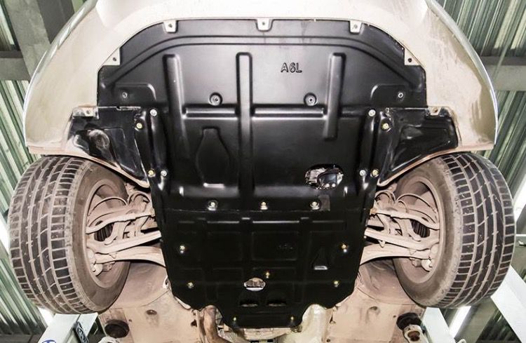

发动机护板,顾名思义是为了保护发动机而存在的。其实不然,发动机护板不仅仅可以保护发动机的油底壳,同时还兼顾着保护汽车前悬架以及前车桥各部件的工作。
当车辆因为路面状况不好而发生托底的情况下,发动机护板可以很好的保护整个汽车前桥和发动机油底壳,一旦油底壳损坏漏油,机油压力不足,直接导致发动机各配合机件磨损加快,严重者出现拉缸现象,那可就得不偿失,因小失大了。由此可见发动机护板对车辆来说意义重大。那么是不是都应该给您的爱车安上一个“保护壳”。

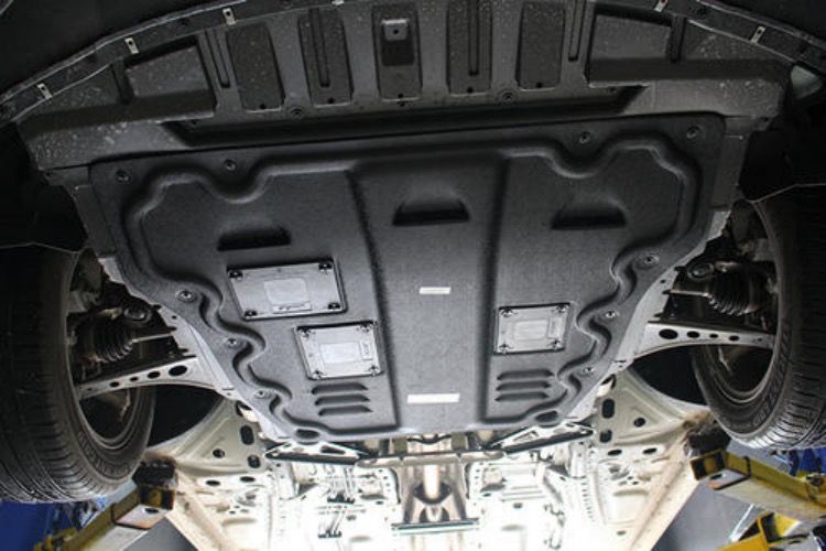

如果您非要加装发动机护板,可以有两种材质的护板可供选择,一种是金属护板,另一种是塑料护板。两种护板优缺点都十分明显。金属护板硬度大,保护作用明显,但是质量大,共振情况明显。而塑料护板虽然质量轻,共振情况很少,但是硬度低,对发动机的保护能力较差。冬天时塑料护板会因为气温低而变得很脆易碎。塑料护板一旦碎裂,那您爱车的底盘就真的难看到家了。

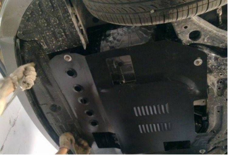

其实在很多品牌的车型上,新车出厂时,就标配配有金属材质的发动机护板,当然这样的车型在豪华品牌车型上比较多。原厂的金属护板由于原车原配,所以这个护板与汽车前半部的底盘贴合度很高,保护效果也很好,同时这样的金属护板基本上都是铝合金材质的,质量轻,散热效果也好,还能起保护作用何乐而不为呢?
