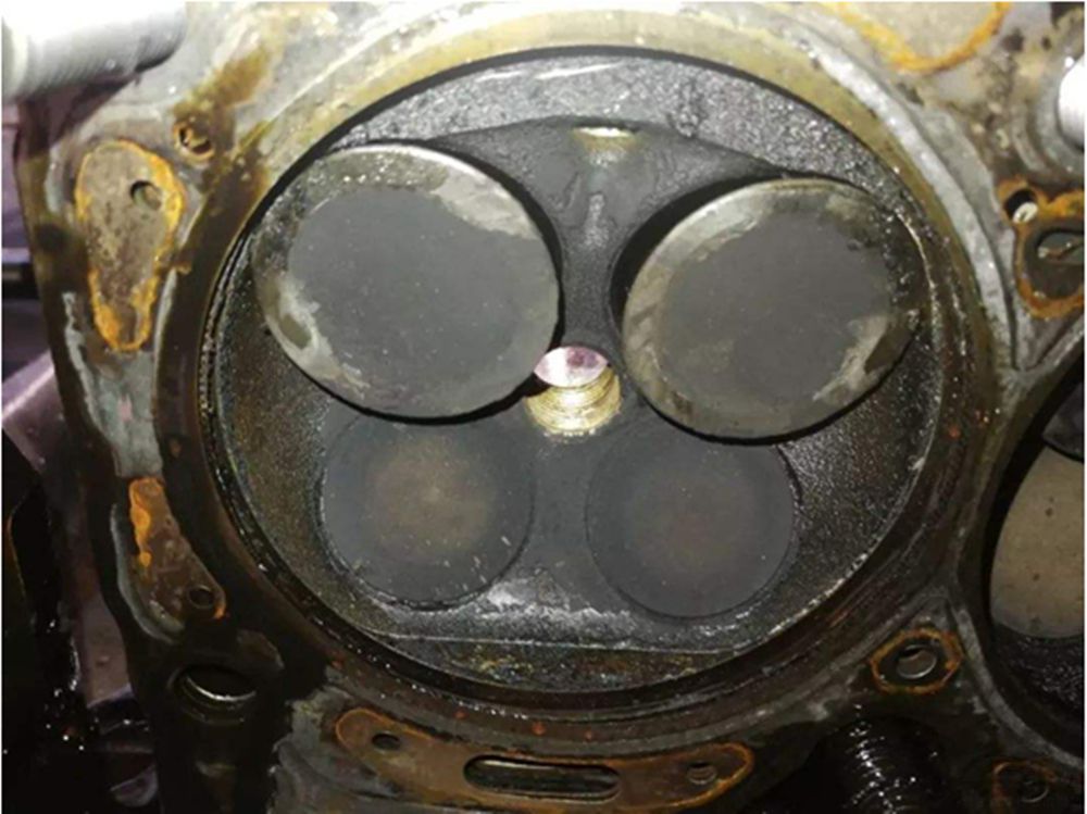

发动机严重积碳
发动机积碳是可以导致怠速抖动的原因之一。举个例子,当气门严重积碳时,会导致进、排气不畅,同时也可能造成个别气缸进气量不足,最终会导致个别气缸的燃烧不充分,作功较少,造成理论上的“缺缸”。发动机是四个气缸交替工作的,当某一气缸出现工作不良时,发动机就会出现怠速抖动的情况发生。

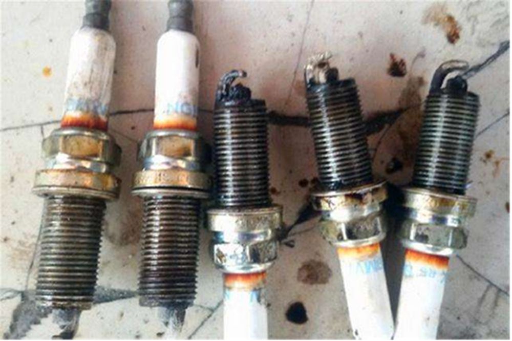

发动机火花塞失效工作不良
发动机火花塞失效或者损坏,也是造成发动机怠速抖动的原因之一,火花塞的工作环境很苛刻,所以对火花塞的要求就更高。与此同时,如果您常年添加的燃油品质不好,则和可能会造成火花塞积炭、喷油嘴损坏而出现燃油滴漏“淹死”火花塞。另外火花塞的热值选用过大,火花塞无法达到自净温度等等。以上这些原因都会导致火花塞失效工作不良,进而导致发动机怠速抖动。

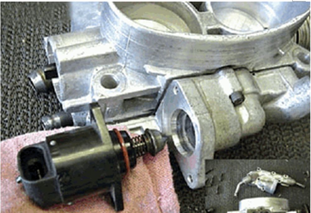

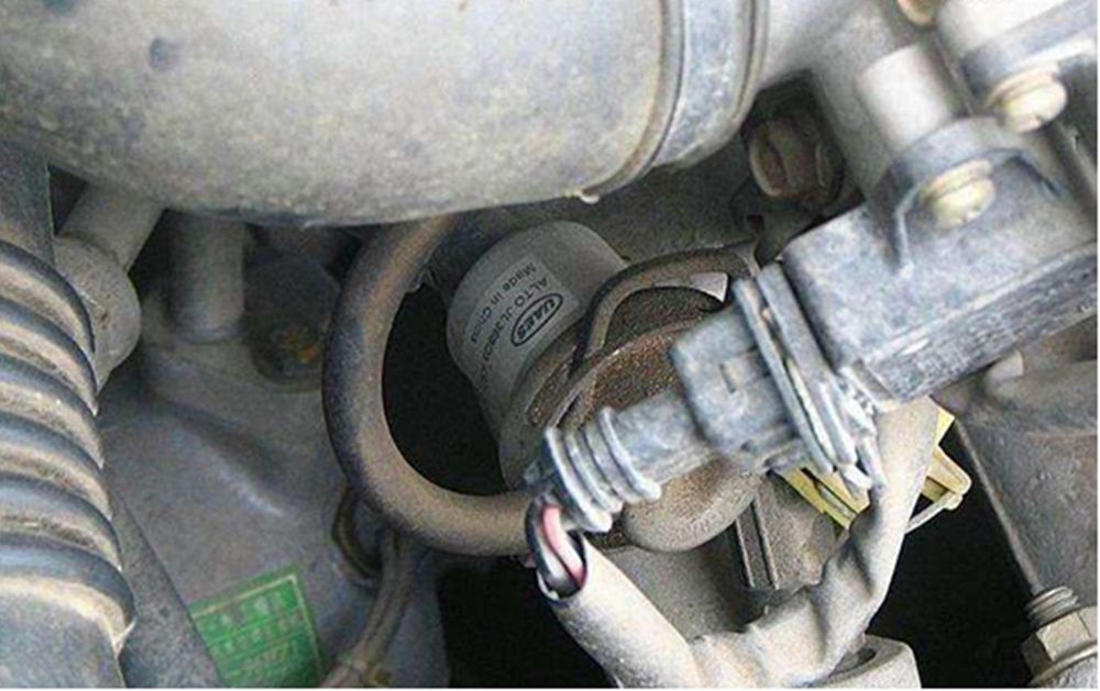

发动机怠速电磁阀
目前汽车发动机进入电控时代,很多的控制都是由电脑(ECU)控制,各类执行机构执行指令的控制过程。其中针对发动机怠速的控制过程中,怠速电磁阀便是其中最重要的执行机构。怠速电磁阀在车辆处于怠速工况时打开侧进气道,维持车辆怠速工况下的进气要求。所以一旦怠速电磁阀损坏,无法打开或者打开侧向进气道的程度不足,那么就可能导致车辆怠速时的进气不畅,进而导致发动机怠速时出现抖动的现象。

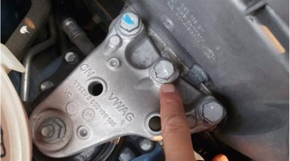

发动机支撑不稳
除了上述的四个方面的原因之外,怠速抖动还可能是因为发动机的支撑不稳造成的。众所周知,发动机是依靠三个点来完成支撑的。在三个支撑点上都有橡胶的脚垫,汽车的车龄较长以后,橡胶的脚垫可能因为老化而出现支撑不足,这样的情况下也是可能造成发动机怠速抖动的原因。
