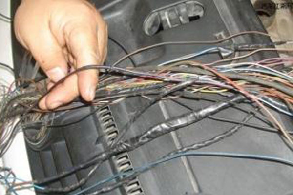

第二,发动机舱太脏有可能会引起线路腐蚀。发动机舱内的杂物和尘土中,含有很多不同的物质成分。如果积累太多的话,有可能会腐蚀发动机线路的外皮,导致线路打铁或短路发生故障。

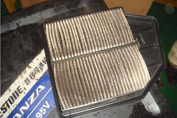

第三,发动机舱尘土过多会加剧空滤或空调滤的阻塞。空气滤芯和空调滤芯的作用,是阻隔外界的杂质进入发动机和车内。由于一般车型空气滤芯和空调滤芯的进气口,都装在发动机舱内。所以,如果发动机舱内尘土太多的话在车辆进气时,就会将尘土吸进空气滤芯和空调滤芯内加剧它们的堵塞。进而造成发动机进气量不够,提速无力油耗增加,空调不出风等问题。

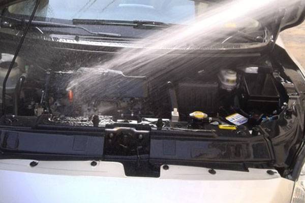

发动机清洗需要一定的方法,胡乱清洗发动机有可能会造成严重的损害。首先,清洗发动机舱绝对不能直接用清水冲洗。相信这么说的理由大家都清楚,因为发动机舱里的电脑和线路,进水后必定会产生问题。

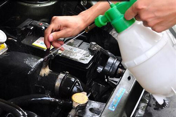

正确的清洗方法,应该先购买电路防水的喷雾,将发动机舱内的线路、插头和电脑处进行防水处理。处理完之后,再将专门的清洗药水跟水按比例混合,用混合的清洗液对发动机舱进行清洗。清洗液的喷壶要用高压喷壶,否则压力不够无法将泥土冲干净。

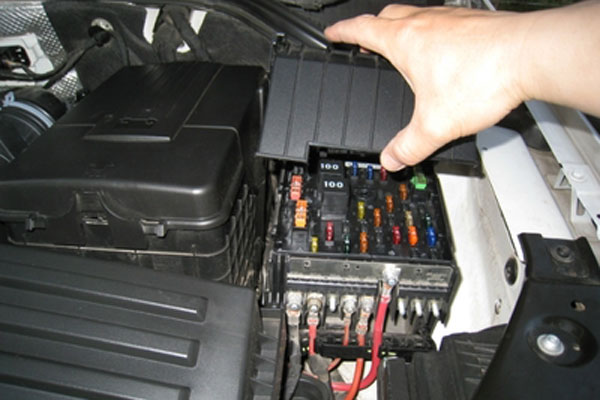

清洗完成之后,要使用抹布和高压气枪,令发动机舱内尽快干燥下来。尤其是电脑、线路、插头、保险丝盒这些地方,不能有任何水迹残留。到此发动机清洗就算是完成了,但在整个过程中还有几点需要注意。
首先,不要在发动机很热的时候清洗,因为极速的冷热变化会损害发动机缸体的寿命。其次清洗过程中,要避开发电机、火花塞、电池、保险丝盒、电脑等地方,不要直接向这些地方喷清洗药水。这些地方虽然都做了防水的处理,但为了以防万一不要对这些地方直接喷洗。
