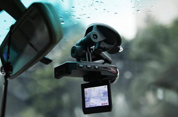

1.行车记录仪最好的安装位置是在前挡风玻璃的中间位置。这个位置最好是在风挡中央上部,如果安装错误的位置的话,往往会令车前盲区加大,反而没有效果。
2.某些中高档车型中,都配有自动雨刷、自动头灯、自动防眩目等配置。大部分都将这些自动功能的传感器集成在后视镜后侧,所以在安装行车记录仪的时候一定要避开这些光感传感器。
3.对于安装行车记录仪,我们千万不可将行车记录仪乱装一气。但对于行车记录仪如何布线问题,也困扰了不少朋友。布线一般分为暗线与明显两种:走明线就是直接把电源插头接到点烟器上(优点是操作简单、省事,缺点是不能二十四小时为行车记录仪提供电源,车一熄火就停止供电了);走暗线就是把行车记录仪的电源线接到汽车的蓄电池、保险盒、读书灯、尾灯上(优点是能够24小时为行车记录仪提供电源,行车记录仪的“移动侦测”功能、“24小时监控”功能能够用得上,缺点是操作复杂、布线麻烦)。走暗线的话我们在接蓄电池走暗线时必需另外买一根降压线才行,商家标准配置的点烟器插头是不能直接接到蓄电池上的。千万不要自己把接点烟器那个插头剪掉后直接蓄电池上,那样会把行车记录仪给烧坏的。
