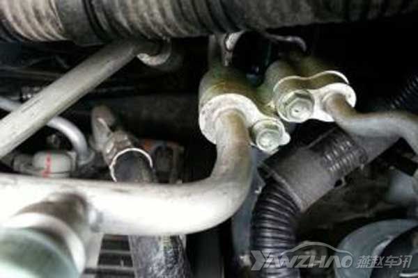

假如测试空调系统没有压力,就说明制冷剂产生了泄漏。产生泄漏的地方一般都是在空调管的接口处,会产生黄白色的斑迹。这样的情况下需要进行修理,建议车主去4S店或修理厂处理。

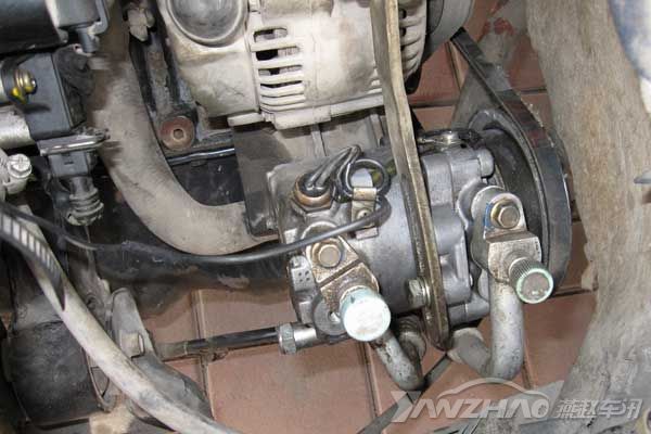

压缩机故障
压缩机是空调系统的动力核心,它出现问题也会造成空调不凉。压缩机会出现故障的原因,主要是因为空调系统内制冷剂的压力过高。过高的压力会将压缩机顶坏,所以大家加氟的时候一定要注意用量,不要感觉多点无所谓。
压缩机故障比较容易判断,一般会有比较大的异响传出。打开发动机盖,可以明显的从压缩机处听到较大响声。压缩机损坏之后,通常只能更换而且价格高昂,所以车主们日常使用时要多加小心。
