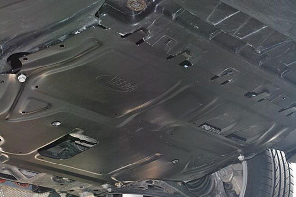

普通的底盘铁护板

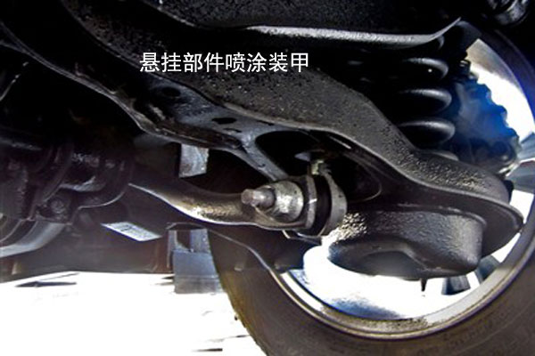

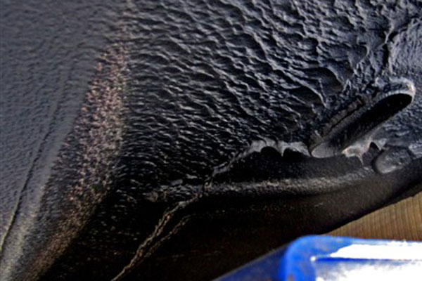

“底盘装甲”又叫汽车底盘防撞防锈隔音,它是一种高科技具有粘附性的橡胶沥青涂层。“底盘装甲”不是大家听名字想象的那样,真是一块铁板装甲而只是一层沥青而已。它没有任何的毒性 ,我通常将这种橡胶沥青,喷涂在汽车的底护板、油箱、悬挂之上。
当喷涂的这些沥青,经过一段时间干燥之后,就会形成一层大概2mm到5mm的保护层。将底盘的部件完全和外界隔离开来,看着就像给汽车底盘套上一件厚厚的盔甲。这就是“底盘装甲”的由来,其实那只不过弹性密封材料而已。

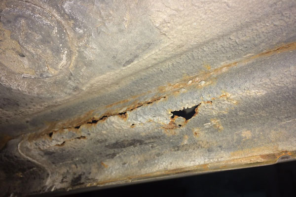

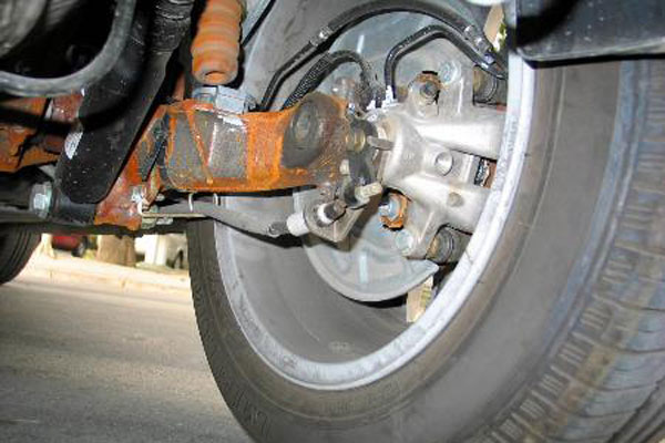

1、防止底盘生锈
了解了“底盘装甲”是什么之后,我们再来看看它的好处。由于“底盘装甲”是沥青材质,所以将它涂抹在车辆的底盘后,能够让零件的表面和空气隔绝。避免了车辆底盘部件和空气产生氧化作用,最后发生被锈蚀的现象。
所以,当我们涂装“底盘装甲”后,即使是在水里面通行过后也不用担心,车辆底盘可能会生锈了。只是这种涂层比较招土,开一段时间底盘就会变得比较脏。不过这也不算什么缺点,毕竟不会有谁没事老看底盘。
