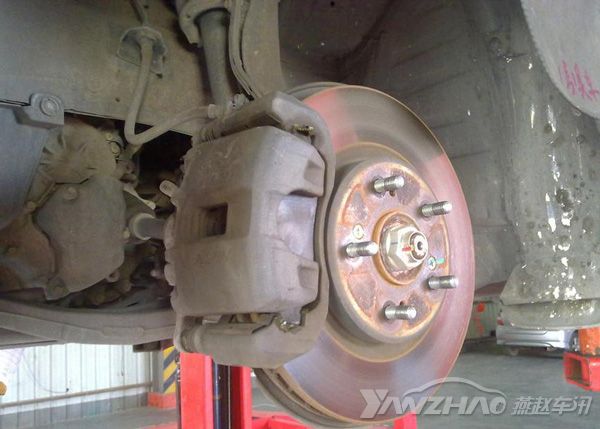

3.新车刹车盘生锈
刚买到的新车,怎么就会有生锈的地方,更何况还是刹车盘的位置?这辆车不会是一辆翻新车吧?对于这个生锈的情况,大家也不用太过担心,导致这个情况主要还是因为刹车盘一般采用的都是钢制的,长时间停在原地不动,肯定会导致刹车盘上留下锈迹,所以只要我们正常驾驶磨合一段时间后,锈迹就会没有了。

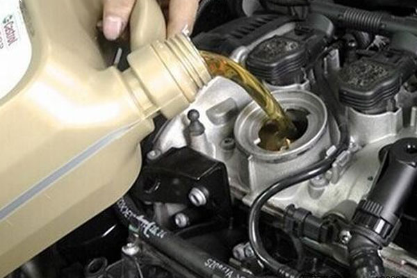

6.发动机的机油刚刚更换没多久就变黑了
机油变黑主要有两个原因:第一是清净分散剂的作用,第二个原因就是由于使用中的机油被氧化。如果一种机油在使用中不变黑,说明这种机油根本没有发挥其正常的清洁作用。目前的机油一般都含有清净分散剂,吸收燃烧产生的积炭和机油的氧化物,以便换油时换出,从而保证发动机内部清洁。所以,刚刚更换的机油变黑不一定是由于发动机内部太脏引起,只要按规定时间换油即可。一定要定期更换机油和机油滤清器。机油在使用一段时间后,机油的粘度变稠并且也会有酸性产物产生,如果不定期更换还会损害发动机部件,影响发动机正常运转。

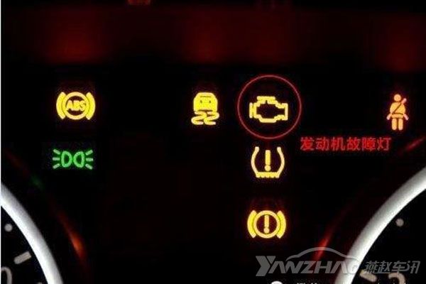

7.新买的车辆发动机抖动严重,有时故障指示灯还会偶尔闪亮
有的新车会出现车辆发动机抖动严重,有时故障指示灯还会偶尔闪亮的情况。许多车主都在怀疑是不是车辆存在质量问题?原因可能是使用不清洁的燃油导致了供油系统的污染或堵塞。目前一些先进的车辆配备了尾气排放监测系统,由于这种控制系统能非常灵敏地检测汽车尾气排放和燃油清洁状况,所以使用不洁的燃油会引发燃油供给.点火.排放系统污染,进而导致发动机故障指示灯点亮和不同程度的发动机抖动。其实我们彻底清洁被污染的系统后,持续地添加指标性能稳定的汽油并添加定量的油路清洁剂,情况将可得到改善。
