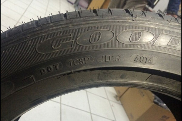

轮胎的生日
轮胎的“生日”不会像食品那样标注的很明显,告诉我们生产日期具体是哪年哪月哪日,一般情况下厂商会将轮胎的生产日期标注在胎壁上。生产日期的标注形式一般为四位数字,例如图片中的轮胎上的四位数字为4014,说明这条轮胎为2014年第四周的生产的。

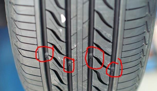

最简单的轮胎检测方法
最简单检测方法就是看轮胎的磨损标记,图片中红圈标出来的位置就是轮胎磨损标记。每条轮胎都有磨损极限标志,方便人们检查轮胎的磨损程度,一般当轮胎磨损到与极限标志齐平时就必须要更换了。

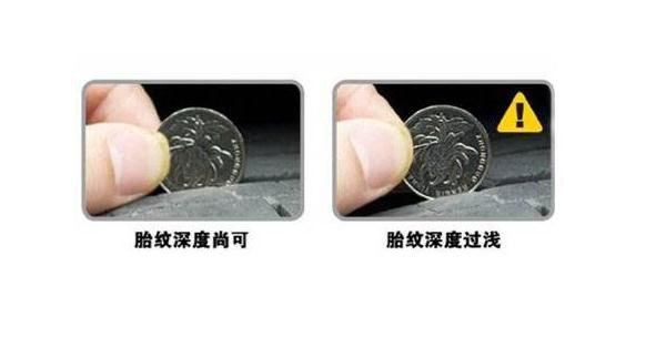

还有一种简单的方法就是用一元硬币来测量,看硬币背面,将硬币背面朝上且花根部一侧放入胎面凹槽处,如果胎面能覆盖到菊花图案一部分,那么还可以找个轮胎还可以继续使用一段时间。如果可以清楚的看见菊花图案,这也就提示你该更换新的轮胎了。

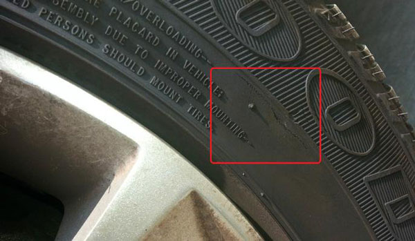

轮胎出现裂纹问题
如果轮胎出现的裂痕长度小于6毫米,且没有伤及内部的帘子布材料,可以在店里进行修补,并不需要立即更换。但是如果伤痕过大,或胎壁已经破损,则应尽快更换新轮胎。如果需要修补的是前轮胎,一定要和后轮的无问题胎互换位置。因为前胎一旦发生爆胎情况,后果要比后胎爆胎严重的多。如果是后胎破损且不严重,可以直接修补。总之,遇到侧壁、前胎的伤口时要一定谨慎!
