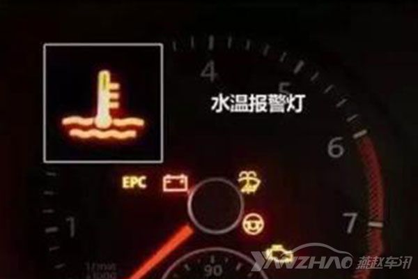

水温指示灯
水温指示灯就是我们夏季最常用到的故障灯,一般车辆的最佳工作水温是在90到100摄氏度。一旦防冻液超过这个问题,水温指示灯就会亮起。当然,我们也可以通过水温表看到,但无疑水温指示灯更加直观。
水温过高有很多的原因,包括防冻液里水分过多、电子扇损坏、水箱脏等等。所以,当水温指示灯亮起之后,我们应该先靠边停车,逐个检查这些方面。最常见的是防冻液和水箱的问题,当处理好后再继续行驶,否则可能会损坏发动机。

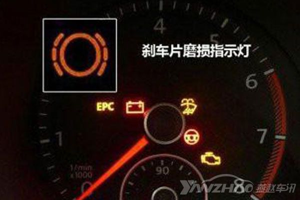

刹车报警灯

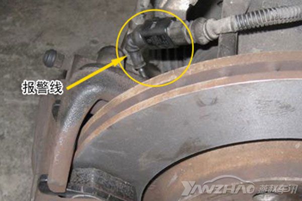

刹车报警灯顾名思义,就是告诉我们该换刹车片了的提示灯。现在一般车辆的右侧刹车片上,都会装有刹车报警线。当刹车片磨损到刹车报警线的位置时,会将报警线磨断,仪表就会发生报警。
其实,刹车报警灯亮起的时候,刹车片还有2mm左右的厚度。我们可以继续开,但用不了多久就会磨到背板,进而损坏刹车盘。所以,要是你爱车的刹车报警灯亮了,那还是赶紧去更换吧!

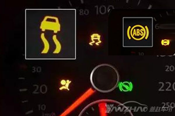

ABS、ESP指示灯
ABS和ESP这两种故障灯,一般都是一起亮起来的。它们亮了说明这两项功能,可能发生了故障。通常情况下,轮速传感器损坏的可能性比较大。
由于ABS和ESP对于车身稳定,有着至关重要的作用,所以当这两个灯亮起后大家就不要再开车了。最好叫拖车直接拉到4S店里检查,因为再开车存在着,发生侧翻、甩尾的危险。

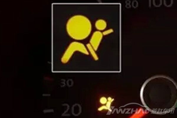

气囊故障灯
气囊故障灯,我们通常见到的比较少。这种灯通常都是电气故障导致亮起的,像是侧气囊的线被座椅磨破打铁、或者是座椅里面压力传感器坏了等。因为气囊电脑连接的地方比较多,所以是不少地方坏了它都会报警。如果车主们看见了这个灯亮起,应该立即去4S店检查处理,一般不会出现大问题。
