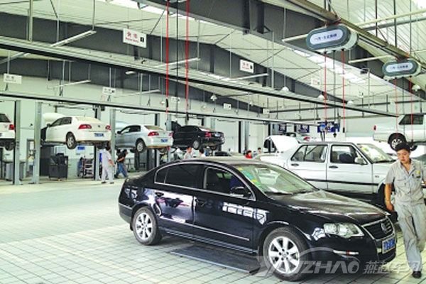

什么时候做首保最好?
要给自己的爱车做首保,我们第一个知道自己车辆的保养周期。由于车型品牌的不同,每个车型的保养周期也都各不相同。比如奔驰的保养周期是1年或10000公里,而别克的保养周期则是半年或者10000公里。
因此,大家应该多多熟悉自己车辆的保养手册。在保养手册上有这款车型明确的保养周期,这是经过厂家不断试验确定的。但很多时候4S店会让大家,提前去进行首保。像是本来应该10000公里去首保,它们会让你5000公里就去,通常以新车磨合为理由。
可是,实际上我们并不必要那么早去,应该根据车辆使用情况和保养手册的周期去判断。如果跑的特别多,可以早一点去做首保比如7000公里。但如果跑的不多,就没必要听4S店的忽悠,它们不过想多挣你的钱而已。这里有一点要提醒大家,一般车辆保养的周期会分为时间和里程,两者以先到为准。哪个条件先到了,就要及时去做首保,要是超期不做首保可能会影响以后的保修。虽然现在不少车型仪表都有保养提示,但新手车主们最好还是多研究下自己的保养手册。

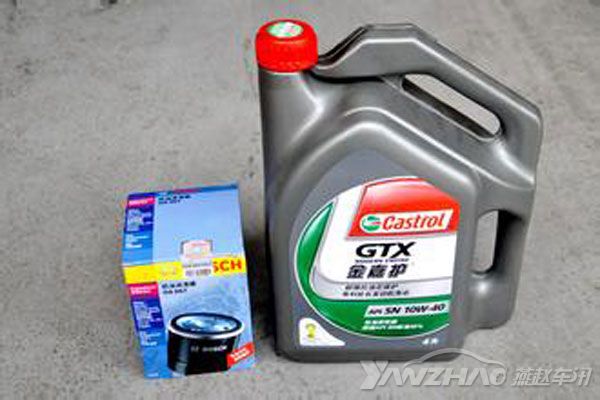

1、更换机油、机滤
机油和机滤无疑是每次保养,必须要更换的东西。因为机油主要起到的作用是,在发动机内部润滑零部件、密封气缸和冷却降温。所以,机油会随着使用次数和时间的增加,产生消耗混入杂质。这样的机油各方面的效果都会下降,因此必要进行更换。至于机油滤芯,是起到过滤机油中杂质的作用,它一般要和机油一起更换。

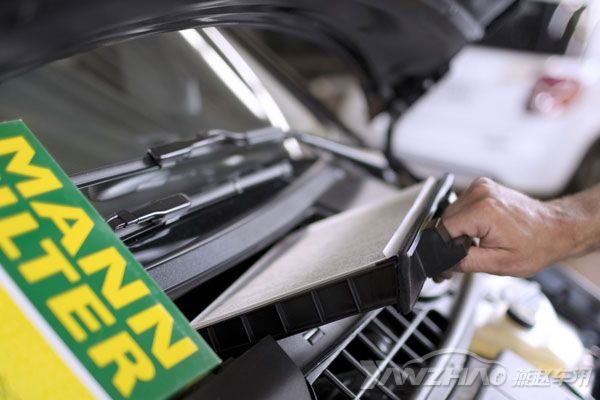

2、更换空滤、空调滤
不少4S店在大家新车首保的时候,都会建议更换空滤和空调滤。其实,这完全没有必要。相信如果你留意保养手册,也会发现首保是不要求更换这些的。空气滤芯和空调滤芯的作用,是为了过滤空气中杂质。只要你平常跑的,不是那种超级脏的道,就没有必要更换空滤和空调滤。如果可以只需要首保的时候,把它们拆出来吹吹就行了。

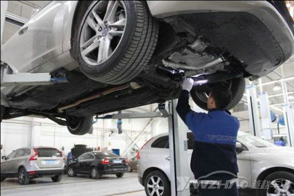

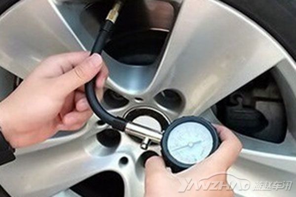

3、其它车辆检查

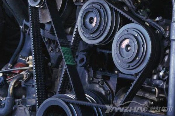

通常的新车首保最主要的核心内容,就是上面两个项目。其它的都是一些检查的项目,比如发动机舱油水液、三角皮带的磨损情况、轮胎刹车、车辆底盘、灯光喷水位置的检查。这些检查虽然很简单,但却比较繁琐。如果真的发现了问题,车主应该及时和服务顾问沟通修理,毕竟在质保期里早点解决比较好。

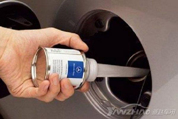

新车附加项目不要做
最后,要提醒新手车主们,第一次去4S店不能被服务顾问给忽悠了。他们往往会向你推荐一些附加项目,像是发动机保护、喷油嘴清洗、燃油添加剂等。这些服务和产品,小编不能说一点效果都没有,但对于新车来说完全没有必要。还有就是结账的时候,要仔细核对一开始给你的报价单与收费的账单是否一样!
