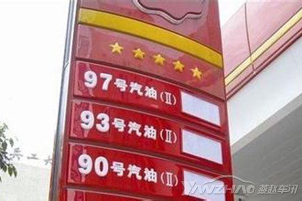

93号和97号的区别是什么?

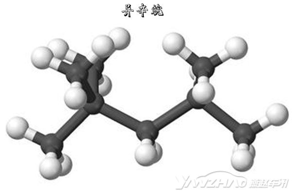

了解汽油标号的含义之后,我们能知道97号的抗爆性要比93号好。但这是为什么呢?因为标准的汽油都是由异辛烷和正庚烷组成,其中异辛烷的抗爆性好,而正庚烷抗爆性差。所以人们就以标准汽油为基准,来检测实际汽油的抗爆性效果。
97号汽油就是代表着,这种汽油的抗爆性,相当于标准汽油中含有97%的异辛烷和3%正庚烷形成的抗爆性效果。同理,93号汽油代表着这种汽油的抗爆性,相当于标准汽油中含有93%的异辛烷和7%正庚烷形成的抗爆性效果。这就是93号和97号汽油,最根本的区别。那么97号比93号抗爆性好,使它就一定好吗?

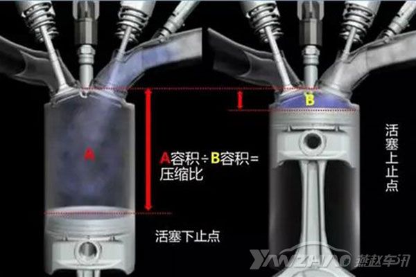

压缩比决定使什么样的油?
其实,不是使97号油就肯定会对车辆更好。我们还给看看,自己车辆的压缩比到底是多少。汽车压缩比,是指发动机气缸容积与燃烧室容积之比。由于标号高的汽油在拥有高抗爆性的同时,会降低燃烧速度,所以需要较高的压缩比才能完全燃烧。相反,标号低的汽油需要适合于压缩比低的车型。

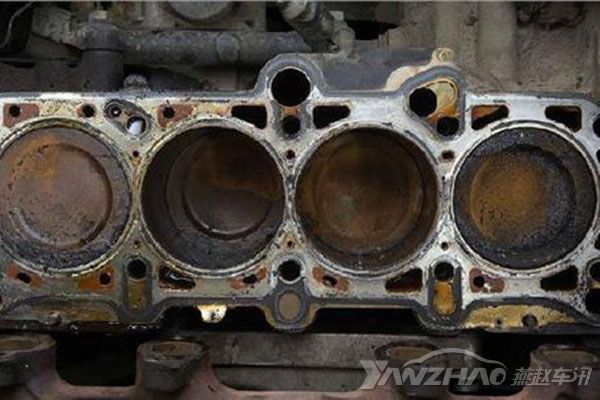

因此,如果我们将97号加到用93号的汽车里,就会发生燃烧不完全的问题。车辆会出现加速无力,积碳增多等毛病。所以,加高标号的汽油有时候,是件花钱不讨好的事情。小编建议大家以自己车上标出的推荐用油为准,这是厂家经过反复验证好的十分合适,不要自己随便加所谓的“好油”。当然,也有极小一部分拥有特殊发动机技术的车型例外,像马自达的创驰蓝天发动机,压缩比13:1但依然使用92号汽油!
