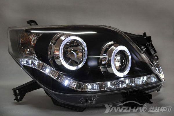

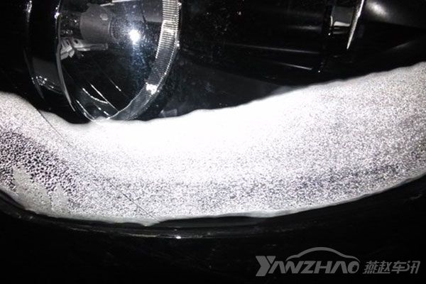

通常我们的汽车大灯不管是卤素的还是氙气的,主要都是由灯罩、灯泡、灯座、反光板、大灯电脑等组成。整个大灯内部可以说是个半密封的环境,只是在大灯后盖处留有一个散热的通气管。平时大灯灯泡产生的热量,会通过这个通气管散到外面。而空气也会随之进入大灯,因此当大灯里外温差大的时候,就会产生凝结水珠或者起雾的现象,如果及时处理不会对大灯电子元件产生损坏。

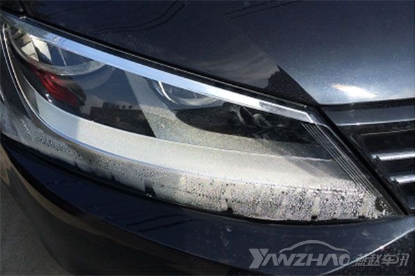

一般大灯进水都是密封不严造成的,大灯一旦进水,除了损坏大灯之外还会影响大灯的光线。大灯内的水珠和雾气,会使灯光产生折射或散射,使灯光变暗变模糊。这会导致司机视线不清,很容易引起车辆事故。所以我们一定要注意平时对大灯的保养,以及进水后的及时修理。

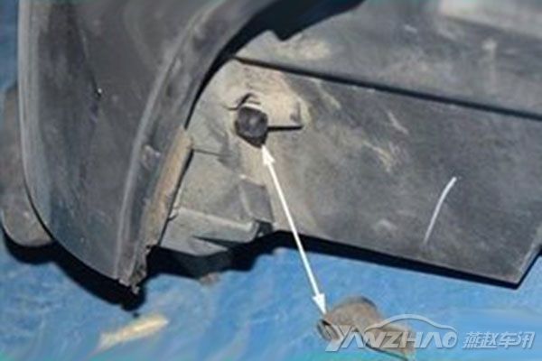

由于大灯起雾的情况比较常见,这里小编就跟大家说下如何处理。遇到自己大灯起雾出现水珠之后,先检查大灯的后盖有没有关好,以及大灯上有没有裂缝。
当我们将这两个因素排出后,再像上面说的那样,在干燥的地方将车辆的大灯打开让它一直开着。通过灯光产生的热量,将大灯内部的水分蒸发,再由大灯后盖的通气管排出去。别看这些雾气和水珠小,不理不睬照样可以把大灯淹了,所以一定要及时正确的处理这些雾气和水珠。
