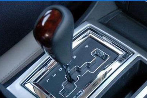

故障一 有电有油车辆无法启动
真凶:自动变速箱
有些新车司机在路口或高速上,由于交通拥堵为了省油往往会熄灭车辆。但当他们想再次启动车辆时,却发现拧动钥匙车辆却没有启动(自动挡车型)。明明仪表盘上指示灯都亮着,而且油箱里又有汽油,为什么拧来拧去汽车都不启动呢?如果是在路上,后面的车再一催估计新手司机就会变得更加紧张。
这种时候其实大家不用着急,应该先检查自己的挡位是不是挂在P挡或N挡上。因为自动变速箱挡位不在P挡或N挡时,是无法启动的。这样的设定是因为除了双离合变速箱之外,自动挡车型没有离合器。所以为了防止自动挡车型起步时窜车,特别的设计了一个机械锁止部件,来锁紧车辆的传动部分。由于很多新手司机停车时着急走,就习惯将挡位放到D挡或R挡上直接灭火,因此再启动时才会无法启动。只要将挡位换成P挡后,再启动就好了。

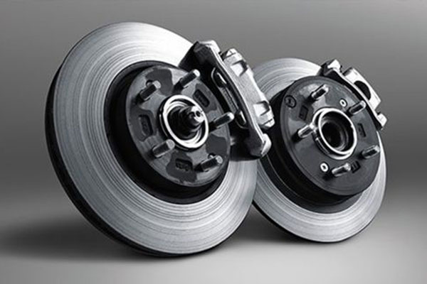

故障二 原地打方向总有异响
真凶:刹车系统
如今不少新手司机都喜欢原地打方向,尤其是遇见一些较窄的路口,感觉这样打方向容易调整车身角度。但是往往我们这样打方向的时候,会有异响产生。不少人以为是底盘故障了,但是到4S店以后却没有检查出任何的问题。那么异响到底从哪里来的呢?
其实之所以我们原地打方向会有异响,是因为刹车的原因。一般原地打方向的时候,我们都会踩着刹车因为马上要走了。这时候由于刹车盘与刹车片挤压,再加上左右打方向前面的车轮会大角度的转动,就会造成刹车盘上的涨力不同发出声音。所以,有时候我们会听见异响,只要原地打方向时松开刹车就可以了。有兴趣的朋友,可以回去用自己爱车试试。

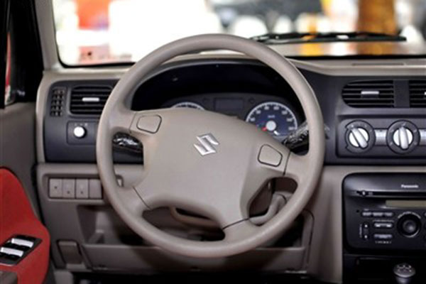

故障三 停车后钥匙拧不动卡死
真凶:方向盘锁
平常我们停车的时候,有可能顺手打一把方向。可是想再次启动车辆的时候,就会发现方向盘被锁死了,最要命的是钥匙也宁不动了。这时候焦急的新手司机们,往往急出一头汗也启动不了车辆。方向盘锁死大家都知道,是因为方向盘锁的功能,这种防盗功能所有车上基本都有。但为什么钥匙也拧不动锁死了呢?
这是因为钥匙模块和转向柱里的方向盘锁相互影响,角度不对的话,我是拧不动钥匙的。因此遇到这种情况,我们只能轻轻来回转动方向盘,再拧动钥匙。这种问题现在只有一些钥匙模块在转向柱上的低端车才会出现,而钥匙模块不在转向柱上的车型是不会出现的。所以,开钥匙模块在转向柱上车型的朋友,停车的时候一定要把方向盘打正了再熄火,否则有可能就会陷入囧境。

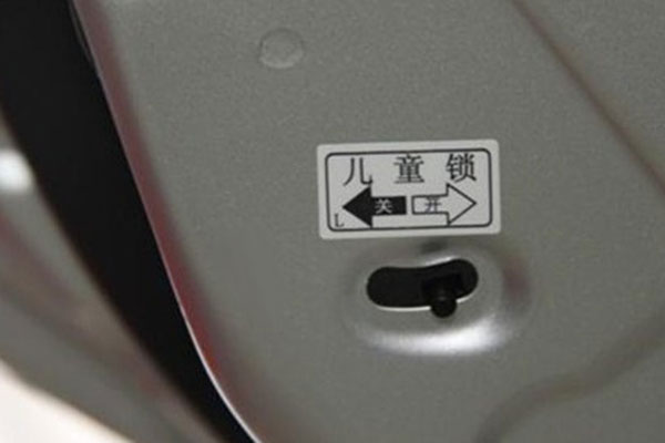

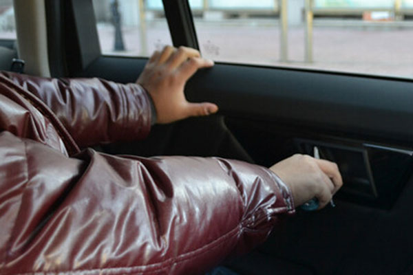

故障四 后排门里面怎么也打不开
真凶:儿童安全锁
不知道大家有没有遇见过,后排车门从里面怎么也打不开的情况。小编就曾经遇到过,一开始在汽车后排坐着想出去,可是明明已经解锁车门但在里面怎么也开不开门。当时,小编还在纳闷是不是车锁坏了,可是别人从外面一开门就打开了。后来仔细一看原来是不知道什么时候,儿童安全锁被打开了。
儿童安全锁是前几年才出现在国内的一种新功能,主要是为保证儿童在行驶中,不会自己将车门拉开出现意外。这个儿童安全锁一般都设计在,车身C柱上或者后车门的侧面。也许可能有的新手车主还不知道这个功能,可以回家在自己的爱车上找找。如果哪天朋友们遇到了上述那种情况,从外面打开车门关掉儿童锁就可以了。
