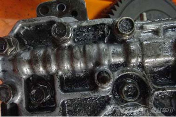

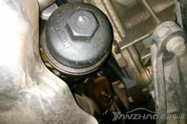

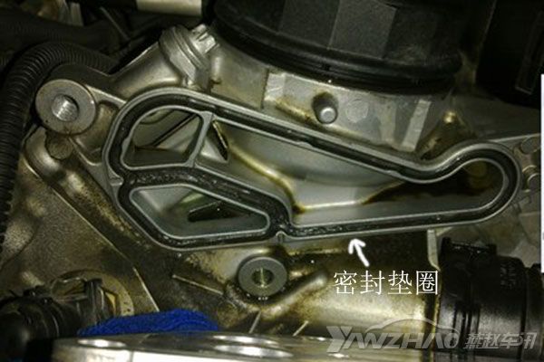

机滤座
机滤座是机油滤芯安装的支架座,通常它会固定在发动机外部。同时,机滤座的内部会和发动机的润滑油道及水道相连。发动机工作时,机油会从发动机油底壳被抽上来,流到机滤座内部经过机油滤芯的过滤后,再流回到发动机内部。
因为机滤座要和发动机的润滑油道及水道相连,所以在安装的地方有一层密封垫圈。这层密封垫圈是有使用寿命的,它一旦产生损坏,发动机里的机油就会泄漏出来。机油如果泄漏过多,就会造成发动机磨损加剧甚至烧毁。

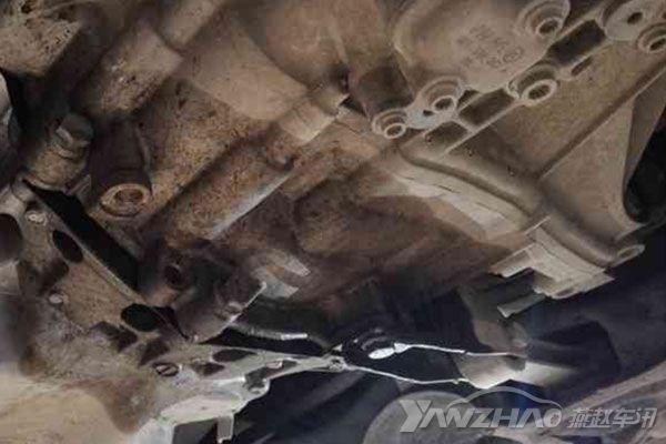

发动机和变速箱连接处
除了机滤座之外,发动机和变速箱的连接处,也是漏油的“重灾区”。这个地方漏油有两种情况,一是发动机曲后油封损坏,漏出来的是成土黄色或黑色的机油。二是变速箱径向油封损坏,漏出来是成蓝色、红色或黄色的变速箱油。
不管是机油还是变速箱油泄漏,都会对车辆产生严重的影响。机油缺少的后果刚刚说过了,变速箱油缺少会使变速箱内的润滑变差发生零件烧毁。而且对于自动变速箱来说,变速箱油还承担着传递力量的作用,所以如果缺少过多的话,还会出现车辆加速不良的情况。

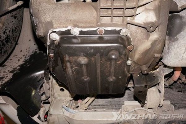

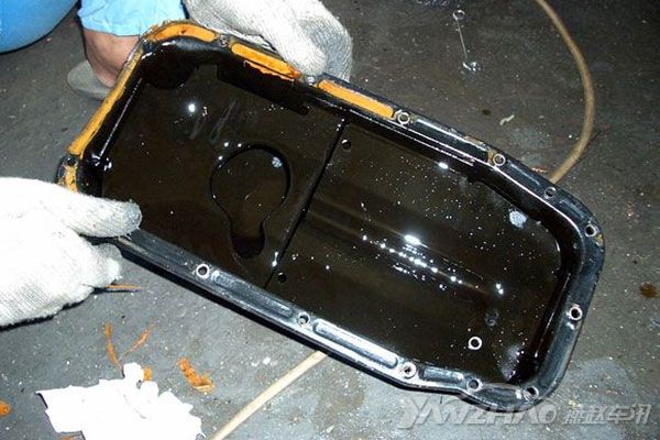

变速箱油底壳
其实,变速箱油最容易泄漏的地方,不是刚才说的变速箱径向油封处,而是变速箱油底壳。大家都知道我们通常每过一段时间,就会更换变速箱油。一般实施这个工作的时候,要放掉原来旧油,并更换滤芯和油底壳油封。
这就造成了变速箱油底壳漏油的可能,因为油底壳油封和放油螺丝主要是起密封作用的,如果安装的不好或者螺丝力度不够,很容易产生漏油。所以通常更换变速箱油过的车辆,特别容易发生油底壳漏油或渗油的现象!

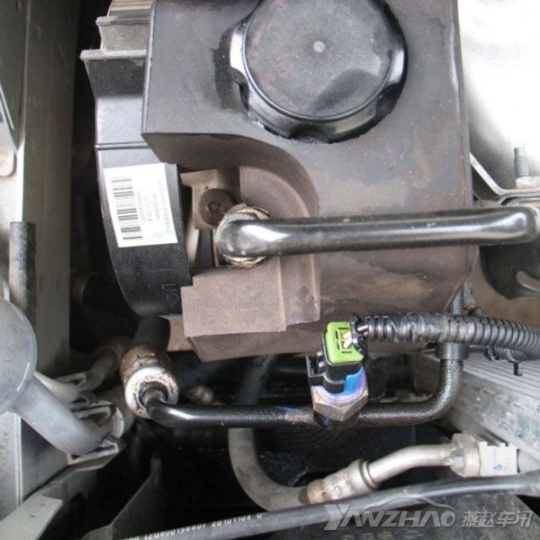

转向助力泵
如今,虽然不少车辆已经改用电子助力的转向机构,但也还有很多车依然在使用机械式的液压转向系统。这些使用液压转向系统的车辆,有时会出现方向特别沉,或者一启动发动机就会有巨大异响产生的情况。
这时候大家就要检查一下,转向助力油是否缺少了。一般转向助力油消耗的非常慢,一旦大量缺少就有可能是发生了泄漏。漏油的地方通常是在转向助力泵、方向机和这两者之间的油管处。

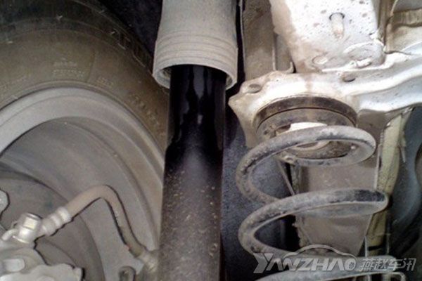

除了上面几处之外,方向机球头、减震、增压器也都是经常会发生漏油的部件。不过出现的频率比较低,所以今天不重点说了。上述这些,基本包括了所有车辆容易发生漏油的地方,希望车主朋友们保养车辆时一定要检查到,避免自己的爱车存在故障隐患!
