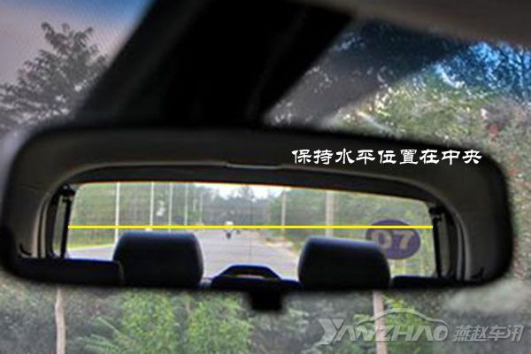

后视镜的高度
那么如何才算把后视镜,调节到了合适的角度呢?首先,当我们保持平常的坐姿后,看后视镜里的的景象。当后视镜中线和地平线重合时,就是最好的高度位置,这样能够保证后方大部分景象我们都可以看到。调整高度时一定要切记不要调得太低,路面在后视镜里不能超过一半。

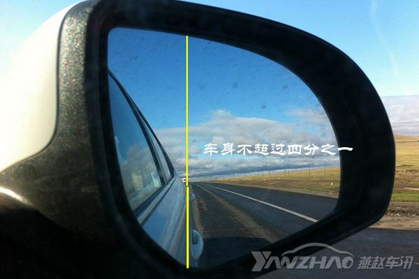

后视镜左右范围
其次,后视镜里能够看到自己车身的范围,不要超过整个镜面的四分之一。如果后视镜太靠近车身的话,我们就无法看到旁边车道的情况,后视镜也就失去了作用。当然,也不能一点都看不到车身,否则我们就无法判断其它车辆和自己的距离。
内后视镜的角度
最后,关于内后视镜的调节,我们应该将内后视镜向自己一侧转动。然后调节内后视镜的角度,把地平线的映像放至镜面中央,这样就可以清晰的看到车辆正后方的情况了。有兴趣的车主,可以看看自己的爱车,现在后视镜的位置到底符合上面要求里的几点。

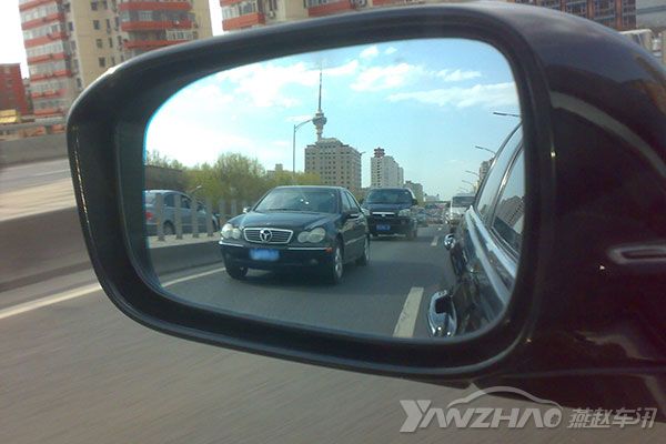

侧后方车距
一般我们从后视镜里,判断后方车辆距离时,会以后方车辆在镜面中抛除自己车身后,所占的面积为标准。当后方车辆占这块镜中面积不足三分之一时,说明后面的车还离的远,最少给有10多米往上甚至更远。
当后方车辆占这块镜中面积,两分之一左右时,说明后面的车离自己的已经不足10米。虽然,还处于比较安全的距离,但这时我们就应该有所警惕了。
当后方车辆占满镜中这块面积时,说明后面的车辆已经和我们的车尾基本挨上了。这时候我们就应该注意,两车侧面之间的距离了,以免发生刮蹭。

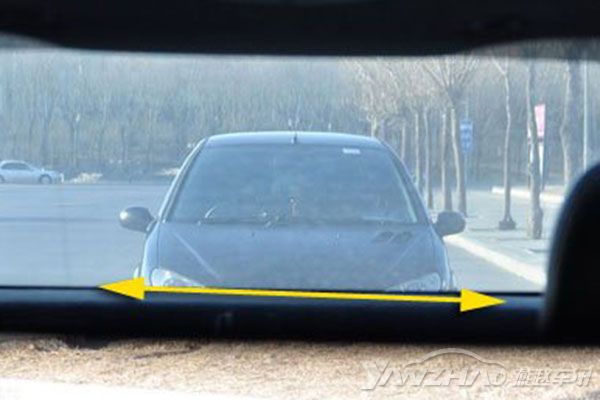

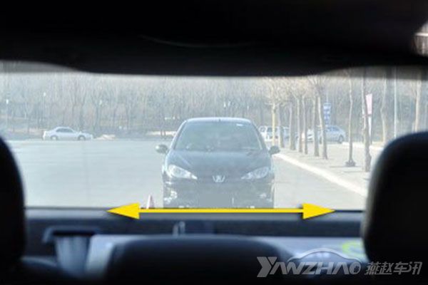

至于正后方的车距,我们可以通过后方车辆和后风挡底部的位置来进行判断。当后方车辆前保险杠和自己后风挡底部重合时,说明后方的车辆还在10多米开外,不用太在意。
当后方车辆大灯或发动机盖,和我们的后风挡底部重合时,说明两辆车的距离已经不足10米。需要我们多注意后方车辆,不能急踩刹车否则可能会造成追尾。

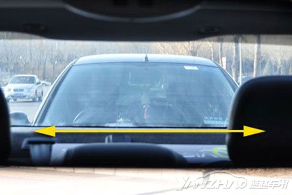

当后方车辆前风挡底部,和我们的后风挡底部接近时,说明我们和后面的车辆距离已经很近了。切勿进行倒车或者发生溜车的情况,最好拉起手刹。
