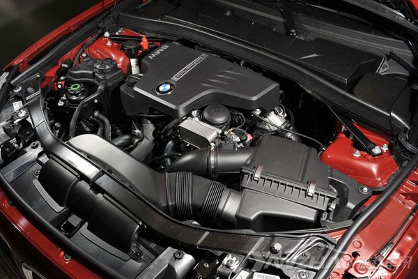

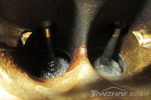

小编认为车身抖动大致可以分为三种原因,发动机抖动、轮胎钢圈变形还有就是车身共振。首先,我们先来看看发动机出现抖动的情况,这种情况十分的常见到。发动机产生抖动的原因很多,比如积碳过多、燃油不好或压力不够、火花塞损坏、节气门过脏等,这些都可以造成发动机产生抖动。
总结来说,发动机之所以发生抖动,是因为燃烧不充足、爆震或者缸内损坏。这些不正常的工作状态就会导致发动机出现抖动,而发动机又会将这些震动,通过发动机托架传递给车身。这样我们就会在车内,感觉到强烈的抖动感。

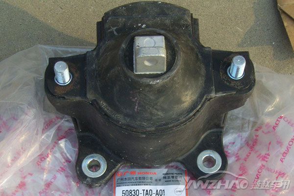

另外,还有一种情况就是发动机或变速箱支座(橡胶制成)老化,失去减震效果也会将发动机的震动传进车身。所以,如果你的爱车由于发动机出现抖动的现象,应该先去4S店检查一下,因为这不一定是你的发动机内部发生了问题。

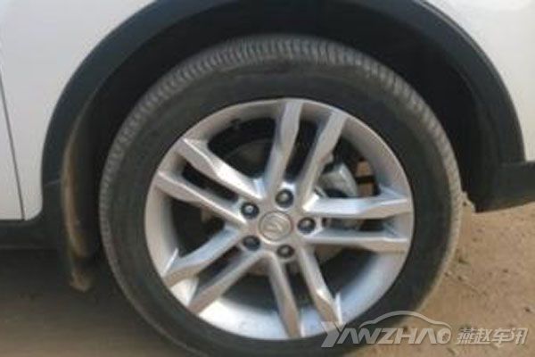

除了发动机抖动之外,轮胎钢圈变形也会使车辆产生抖动。其实,这样抖动想要判断十分的简单。因为它一般只出现在行驶的过程中,当汽车的速度开到一定速度,比如100km/h或者120km/h时,我们就能在车内清晰的感到车身出现抖动。
这种情况多半的原因,是由于轮胎钢圈变形了。因为钢圈不圆了,高速行驶的时候车辆会处于高低不平的状态,自然就老是发生抖动。这种毛病解决起来很容易,只要找个维修店做个四轮动平衡就可以了。
但如果做了动平衡还不行,要么是钢圈变形太厉害需要更换,要么是定位数据不准确。因为定位数据影响着车轮的角度,所以如果定位数据差很多,也会引起车身不正常的抖动,这时候就需要做四轮定位了。

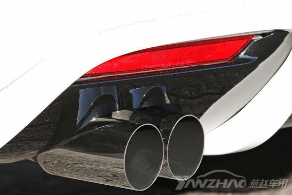

最后这种情况相比上面两种,就属于比较少见的类型了。它属于汽车零部件与车身,发生共振所引起的抖动。车辆上有很多零部件,在工作的时候都会发生抖动,比如排气管、喇叭、空气压缩机等。当这些零部件和车身意外挨上之后,当它们工作时就会合车身产生共振,将振动传动车身造成车辆抖动。
这种车辆抖动的情况,只有在这些零部件工作的时候,汽车才会发生抖动不易判断。所以小编建议大家出现这种毛病,还是将车辆放到4S店检查一下,不会有什么费用。
