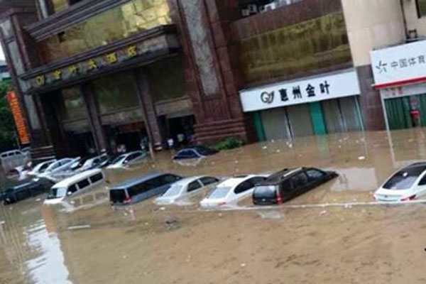

今年国内的南方,可算是惹怒“龙王爷”了!在5月初大范围降雨后,近日又迎来了暴雨天气。如今我国大部分南方城市,包括江西、湖南、广西、贵州等都进入了“看海”模式。连日的强降水让汽车变为了无用之物,不少南方车主的爱车都被泡在水里。估计等汛期过后,南方的修理厂们又要发笔大财了!

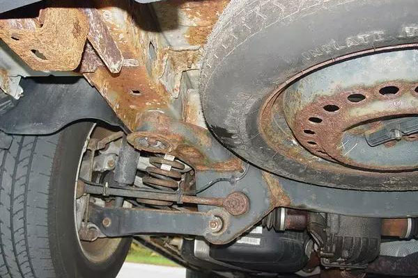

底盘生锈情况

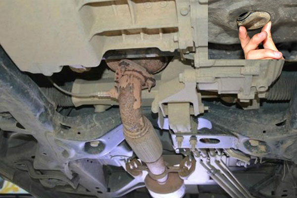

车辆泡水肯定是从下往上走的,我们鉴别进水车的时候,也可以按这个顺序检查。因此,第一个要看的就是底盘。由于车辆泡水后,人们主要会注意清洁车内而忽略了底盘,相信没人见过车拖到4S店先干燥底盘的吧。所以,底盘的情况往往最能实诚的反应出,车辆泡没泡过水。

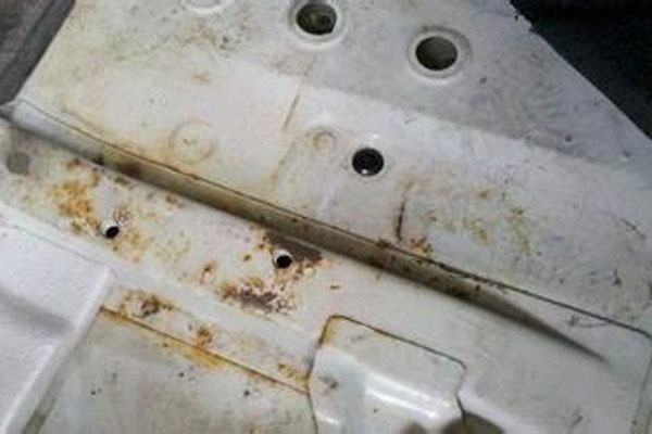

检查底盘的时候,大家要注意三点。一是查看排气管、车身大梁、转向机、螺丝、刹车盘等金属部件,看看有没有生锈。如果有大面积的生锈就有可能是淹过水,因为像排气管这样部件的材质不容易完全生锈,尤其是新车只有长期泡在水里才可能大面积生锈。二是,观察电器接头外侧处有没有发霉的情况。因为一般进水修车清理的都是插头里面而都不会清理外面,所以时间长了插头外皮出会被氧化发霉。三是,要注意车底板上的排水塞,要是没有或者被动过就有可能是车身进过水。

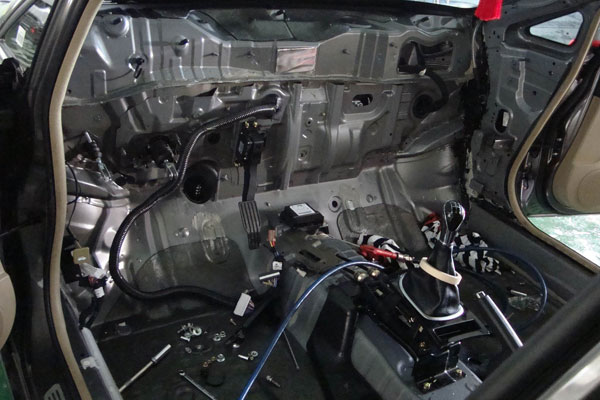

看完底盘后,再往上我们应该进入车内了。当水漫过车门的时候,车门的密封条是封不住水的,这样子水就会淹到地板。现在的汽车大部分都是靠电子控制,所以车辆地板上往往都是车内功能的电子元件或电线,被水淹到后就会失灵或损坏。
因此检查是否是进水车的时候,可以掀开地毯看看地板上是不是有水渍、泥沙、轻微生锈的地方,以及线路外皮有无发霉等。如果出现的话,说明这辆车有进过水的可能。

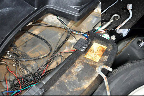

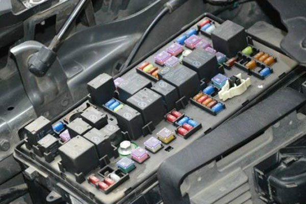

看完车内地板后,我们还要检查检查发动机和后备箱。因为发动机进过水的话,一般会更换保险丝盒,朋友们可以看看保险丝盒有没有换新的。如果是旧的话,里面是否有存在泥沙,因为保险丝盒最不好清洗所以进水的话会留有痕迹。
另外,后备箱里的饰板和备胎工具,也能告诉我们这辆车进过水没有。如果汽车真的经过水,备胎工具会生锈而饰板内则可能会有水渍,这些就像进水车的“身份证”一看就明白了!

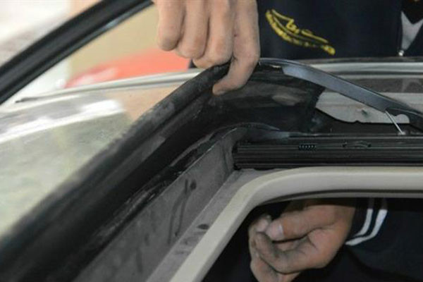

最后分析下最糟糕的情况,那就是汽车整个彻底被水漫过车顶。这种情况下基本上,车内的所有电器件都要更换,座椅什么的也需要处理。这样的进水车,检查的时候可以看看天窗和安全带。这些地方在修理的时候,不会专门的注意和处理,所以会留下一些痕迹像是安全带里面出现霉斑等。一旦发现这样的问题,这车还是别买了弄不好就是全泡水车。
