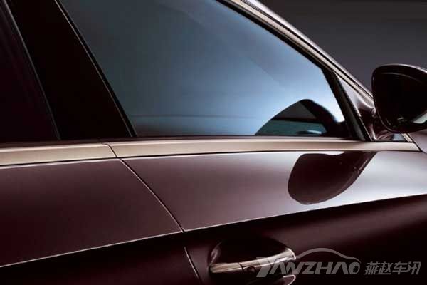

车漆
首先围着车子转一圈,注意查看前杠后杠和车门的车漆是否均匀,和周边胶条上是否粘有油漆。要发现问题,那就去检查下内部的同样位置,没有修过的地方必然会有尘土堆积,反之,则就要怀疑车辆是否经过撞击,外表是否补过漆了。

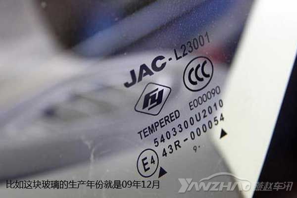

玻璃
为什么要看玻璃?因为玻璃上标注了生产日期、玻璃品牌、汽车厂商等重要信息。车子刚出厂的时候,六块玻璃肯定是同样的生产日期。要发现有不一样的情况,那说明可能出过事故。看汽车玻璃生产日期的方法:黑点在数字前,表示上半年生产,黑点在数字后,则表示为下半年生产,具体计算公式为:7减去黑点数加4。下半年生产的玻璃计算公式为:13减黑点数。
