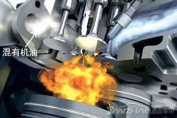

想要了解到大众烧机油这件事,首先我们要清楚烧机油到底是什么意思。烧机油主要是指,本不应该出现在发动机燃烧室里的机油,通过渗漏进入到燃烧室和混合气一起燃烧的现象。机油的作用我们都知道,主要是对发动机内的零件进行润滑,它不会参加燃烧。所以正常情况下,汽车尾气应该是无色有一定刺激性气味的气体。
但如果机油被泄漏到燃烧室内,机油燃烧后还会有很多残余,这些残余的机油和汽车尾气中的碳氢化合物、氮氧化合物、一氧化碳、二氧化硫等进行化学反应,最后会产生蓝色的烟雾。这就是我们最常用判断一辆车,是否烧机油的标准。

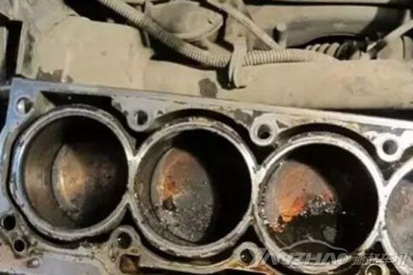

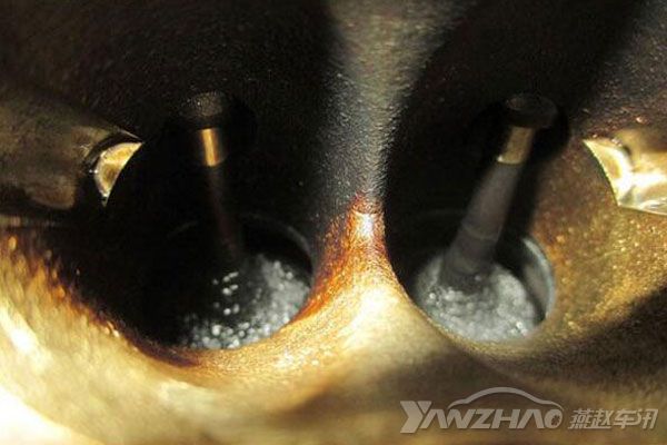

烧机油这种故障,之所以被人们“上纲上线”死抓不放,是因为它产生的后果十分具有危害。轻微的烧机油的情况下,因为机油加入到了发动机的燃烧作功当中,会造成车辆动力不足、燃油消耗过多等现象。另外,没有燃烧完的多余机油,还会加重燃烧室积碳的产生。并且,有可能会堵塞排气管上的氧传感器,使其彻底损坏。
除了上述这些危害之外,如果是严重烧机油的情况下,机油量会大幅减少。一般出现严重烧机油,肯定是发动机内部哪里发生损坏,因此产生了漏油。这种情况下发动机内部零件的润滑就会出现问题,最后有可能导致发动机因磨损而被烧毁。由此可见,烧机油的危害是多么的巨大。所以,我们平常要经常检查一下自己爱车的机油,省得烧机油你也不知道!

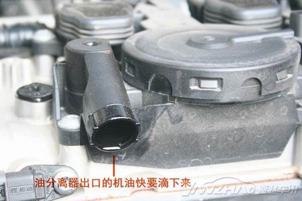

这款发动机曾经是大众主力的发动机,包含了缸内直喷、涡轮增压、可变气门正时等技术,CC、帕萨特、速腾、迈腾、A6L等车型都使用了它。但没想到第二代EA888却存在着设计上的缺陷,油气分离器对油气分离的不彻底,导致曲轴箱液态机油直接进入进气歧管,产生烧机油的现象。

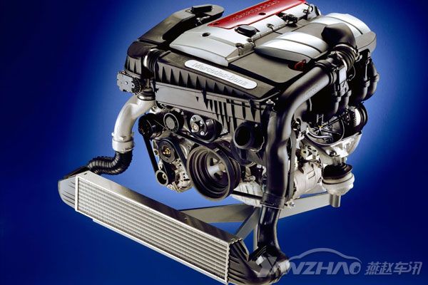

不得不说这是大众设计缺陷的问题,但这并不是全部。其实,大多数的涡轮增压发动机都存在烧机油的情况,只不过有些轻有些重而已。像奔驰、雪佛兰、通用在使用的涡轮增压发动机,都多多少少有些烧机油的问题。所以说涡轮增压才是烧机油的“元凶”,造成这样结果的原因有三个。
一、由于涡轮增压会加大气压所以增高了气缸的温度,使得发动机缸体磨损加剧,而且为了适应高温涡轮增压发动机的活塞间隙被放大了。这就导致凉车启动时,总会有少部分机油进入燃烧室,产生烧机油的情况。
二、因为涡轮增压发动机在工作时,缸内的气压值会急剧上升,少部分气体会冲向曲轴箱。而后油气分离器会把曲轴箱内的混合气引入到燃烧室,这个过程中曲轴箱的机油,容易和气体一起被送到进气歧管。所以,涡轮增压发动机对油气分离器要求很高,分离不好就会产生烧机油的情况。
