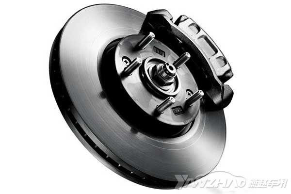

盘式刹车
首先小编在这里给大家先科普一下什么是盘式刹车什么是鼓式刹车。盘式刹车顾名思义,造型犹如盘子一样,作用方式与普通自行车的制动方式相似—卡钳上的刹车片、与车轮链接的刹车盘在刹车时相互作用,直到车轮停止转动。是现在我们大家车辆上使用最广泛的刹车系统。主要优点是:1、盘式刹车散热性较鼓式刹车佳,在连续踩踏刹车时比较不会造成刹车衰退而使刹车失灵的现象;2、刹车盘在受热之后尺寸的改变并不使踩刹车踏板的行程增加;3、盘式刹车系统的反应快速,可做高频率的刹车动作,因而较为符合ABS系统的需求;4、与鼓式刹车相比较下,盘式刹车的构造简单,且容易维修。

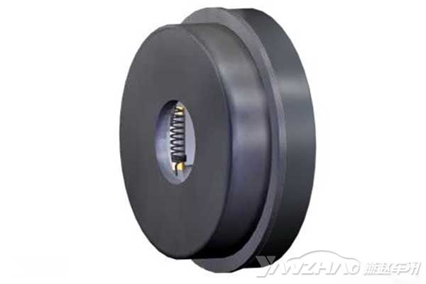

鼓式刹车
一般鼓式刹车系统由旋转部分、固定部分、促动部分和定位调整装置组成。由刹车底板、刹车分泵、刹车蹄片等有关连杆、弹簧、梢钉、刹车鼓所组成。目前仅普通采用于后轮。但因其刹车系统反应较慢,连续刹车造成刹车片因高温而产生热衰退现象,所以逐步被淘汰,也就不过多介绍了。

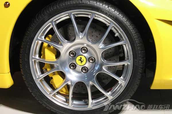

刹车盘越大并非越好
不同的品牌根据不同的车型有专门大小的刹车盘型号大小。我们要知道,车辆在研发时,都是经过厂商多次试验和计算取得最佳数据,来以之最终量产的;并且车辆出厂时都是经过多次调教已取得最佳车辆状态。如果单纯的某一方面加大刹车盘,会使刹车卡钳的力度不够,刹车片摩擦系数不高,轮胎抓地力不够。所以,单纯的加大刹车盘是非常危险的。

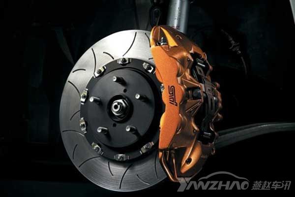

刹车卡钳活塞越多不代表越好
许多人受到改装厂商或者其他广告因素影响,认为刹车卡钳活塞数越多越好,其实这是不正确的。那些商家无非就是为了他们自己谋取更多的利益,却不顾你个人的安危,是非常不道德的。刹车卡钳属于非常关键的部件,随意改装刹车卡钳很可能对原厂刹车盘造成较大磨损,而且刹车油管、刹车油都是与原厂刹车卡钳相匹配的,所以动一发而动全身,不是单单光改装刹车卡钳那么简单的。此外,多活塞刹车卡钳不一定性能就好,这都是要分品牌和车型的,例如宝马旗下大部分车型一直坚持单活塞刹车卡钳。
