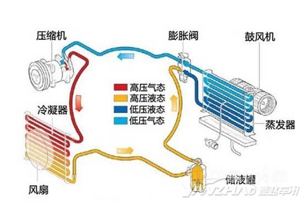

汽车空调系统工作原理
汽车空调制冷系统主要是由压缩机、膨胀阀、冷凝器、蒸发器和鼓风机等组成,其间各个部件之间采用高压橡胶管和钢管连接成一个密闭的系统,在制冷系统工作时,制冷剂会以不同的状态在这个空间里循环流动,而这样的循环又分为了四个过程:
1、压缩过程:压缩机吸入蒸发器出口处的低温低压的制冷剂气体,把它压缩成高温高压的气体排出压缩机。
2、散热过程:高温高压的过热制冷剂气体进入冷凝器,由于压力及温度的降低,制冷剂气体冷凝成液体,并排出大量的热量。
3、节流过程:温度和压力较高的制冷剂液体通过膨胀装置后体积变大,压力和温度急剧下降,以雾状(细小液滴)排出膨胀装置。
4、吸热过程:雾状制冷剂液体进入蒸发器,因此时制冷剂沸点远低于蒸发器内温度,故制冷剂液体蒸发成气体。在蒸发过程中大量吸收周围的热量,而后低温低压的制冷剂蒸气又进入压缩机。上述过程周而复始的进行,达到降低蒸发器周围空气温度的目的。
