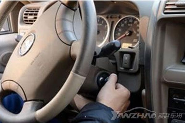

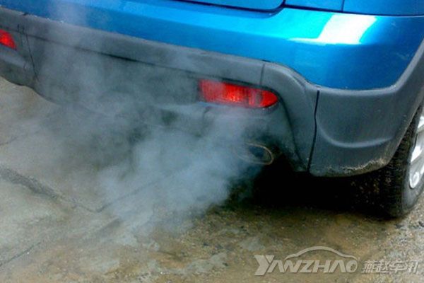

假故障一:早起凉车启动抖动、排气管冒白烟
相信不少车主都经历过,早上起来气温比较低的时候发动车辆。汽车会发生轻微的抖动,怠速有些不稳,而且有时候排气管还会有白烟冒出。出现这种现象很多车主都很害怕,认为是不是发动机产生了问题。
其实,凉车轻微抖动是因为低气温让燃油气化效率变低,从而造成混合气过稀,才会引起这样的情况。只要慢慢的发动机温度升高后,熄火再启动就会恢复正常。至于冒白烟的现象,是由于汽油中含有水分,发动机凉车刚启动时燃烧又不完全,所以尾气中存在水分会产生水蒸气在车外形成白烟。这种现象并不是什么毛病,一般热车后就会消失。

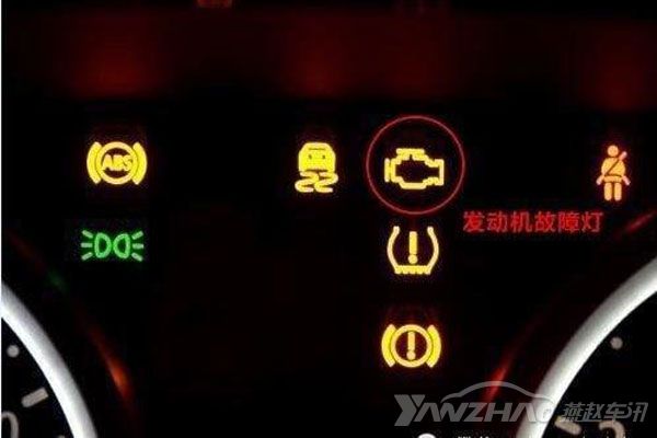

假故障三:发动机故障灯短时间亮起
现在一般车辆仪表盘上都有许多的故障灯,发动机故障灯无疑是很重要的一个。它主要监控的是发动机相关部件是否发生故障,像是空气流量计、火花塞、发动机电脑、电子扇等。但发动机故障灯亮起,却并不意味着一定有某个部件损坏。
因为如果车主们使用了质量不佳的燃油,就会造成发动机内燃烧不好。这种时候,发动机电脑会监控到不规律的信号,发动机故障灯就会亮起。可是,通常情况下发动机故障灯不会常亮,熄火重新打着车辆就会消失。这种情况大家没必要太担心,并不是什么故障。但假如发动机故障灯一直常亮的话,那就需要去4S店用电脑检测一下了。

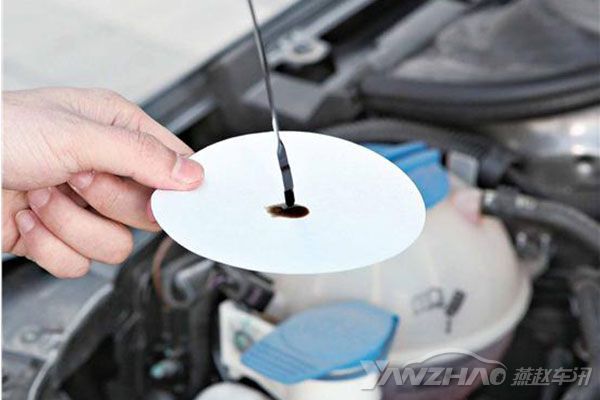

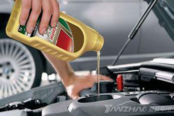

假故障四:机油刚换完没多久就变黑
更换机油、机滤是汽车保养最基本的内容,本来这没有什么好说的。可是小编在4S店里曾经多次遇到过车主投诉,说刚刚在4S店换的机油没过多久,就变的非常黑怀疑发动机内部出现问题。
对于这个问题事实上,机油变黑并不一定是发生了什么故障。因为机油本身就具有清洁的作用,会吸收发动机里的积碳和氧化物。所以,机油变黑说明它充分的发挥了清洁的特性。如果不是新车机油却一直都非常干净,这才存在问题。因此,车主们在机油变黑后不用太过担心,只要按照厂家的指引定时更换机油和机滤就可以了。
