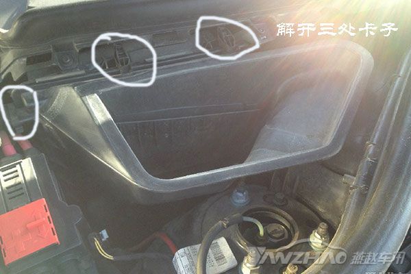

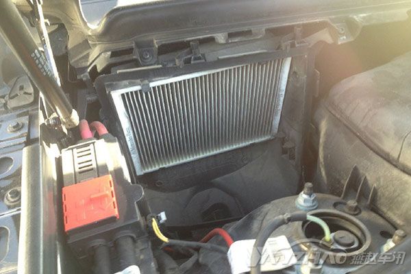

车外安装类型
位置:发动机舱

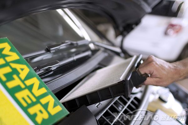

一般汽车空调滤芯的安装位置分为两种,一种是在车内安装而另一种则是在车外安装。车外安装空调滤芯的位置,通常都是在发动机舱内部。如果是车外安装的话,我们打开发动机舱盖,应该能在两个位置找到空调滤芯。一个是车辆驾驶方向风挡玻璃下,右前方的位置。因为这里是大部分车辆安装鼓风机的位置,所以会在它的上面安装空调滤芯过滤空气。
还有一个位置,是在风挡玻璃中央正下方的位置,这里也可能设为空调进气口。这种车外安装类型的空调滤芯拆卸起来比较简单,一般都是由卡子或者塑料盖板固定,抠开之后直接取出即可。但要注意拆卸时要关闭钥匙门,因为有时候在打开钥匙门的情况下,空调滤芯前的翻板会关闭。以这种方式安装空调滤芯的车型,主要有吉利博越、奔驰M级、奥迪Q3、宝马X1等多数以SUV车型为主。

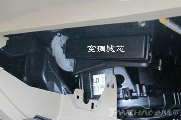

相比车外安装的类型,无疑车内安装安装空调滤芯的车型更多。近些年来,因为外装空调滤芯比较容易脏,效果不如装在内部好所以不少车型都变为了在车身内部安装。而车内安装由于位置的不同,我们可以把它分为三种。

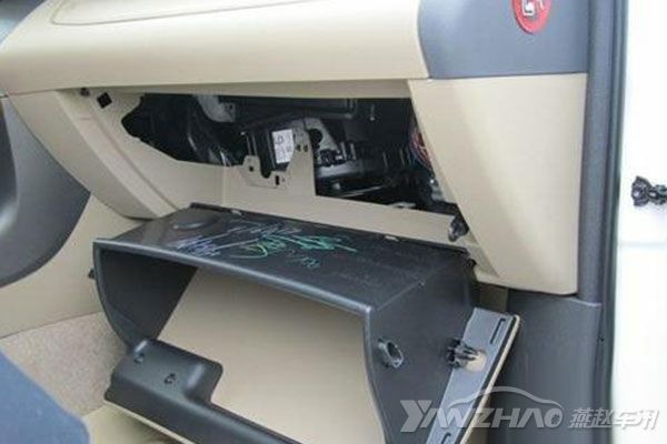

第一种就是最常见到的手套箱内部安装了,这类空调滤芯会安装在手套箱的后面。如果想要更换空调芯,需要先将手套箱拆下,通常手套箱会由螺丝固定需要十字螺丝刀或梅花螺丝刀。拆卸手套箱后,就能看到空调滤芯所有在位置,抠下塑料饰板便可以取出空调滤芯。像卡罗拉、汉兰达、科鲁兹、传祺GS4等车型,都是将空调滤芯放在了手套箱后面。

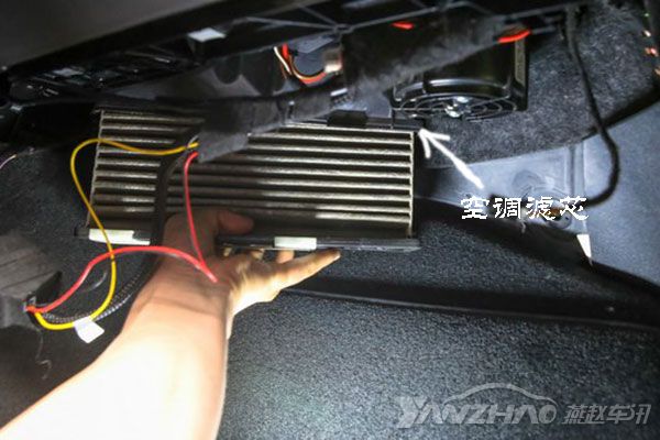

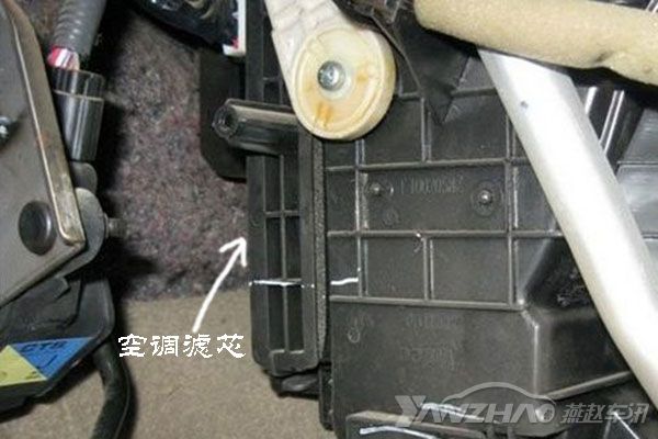

位置:右前脚坑
除了手套箱之外,副驾驶右前脚坑是第二种放置空调滤芯的类型。这类的空调滤芯都是在右前脚坑位置,拆下中控台右侧的下护板后,我们就能看到安装空调的位置。这种空调滤芯的更换空间不是很大,下手比较困难。比如日产老骐达的空调滤芯就很恶心,不仅要拆手套箱,还把空调滤芯的安装位置设计在右前脚坑最接近车身的地方。因此,更换这种车型的空调滤芯需要大家不要着急有耐心。

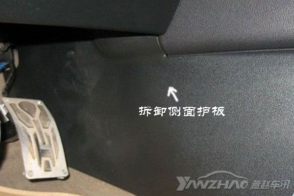

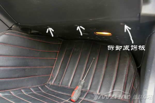

位置:左前脚坑
最后,第三种空调滤芯的安装位置是在左前脚坑。通常会被安装在油门踏板的右侧,由一块装饰板所覆盖或者直接是一个塑料板。这种空调滤芯更换,一般不需要拆卸螺丝而是需要拆饰板。这种情况下,车主们自己动手用力不要过大,因为饰板都是塑料做的很容易搞坏。所以,大家拆卸饰板的时候一定先观察好,它是怎么契合的再动手,这类的代表车型逍客、Smart等。
