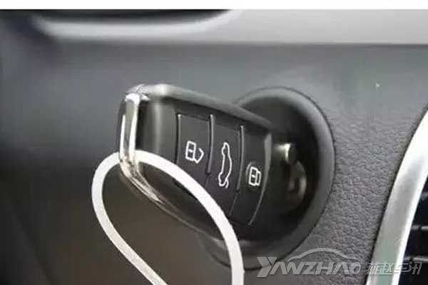

首先我们要了解,钥匙孔一般有4个档位,他们分别代表什么?(如上图所示)
1、钥匙插进去处于LOCK位置;
2、钥匙拧到ACC:发动机熄火,音响设备可用位置,接通车辆部分电器电源,如音响等;
3、钥匙拧到ON:发动机工作位置,接通车上所有电器电源,并开始自检;
4、钥匙拧到START:启动发动机位置,钥匙在点火成功后弹回ON档。

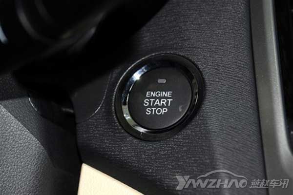

如果是无钥匙启动,则上车后,先轻轻按一下,接通电源。这时候仪表灯不亮。仅仅是接通音响电源;再轻轻按第二下,仪表盘灯亮起,相当于ON档位,油泵建立油压,这时候要多等等,大概5-10秒,让油泵充分建立油压,准备启动。各部位电脑自检完成。如果哪个图标常亮,就说明车子的那个部分出了问题,这时候应该及时修理,而不应该继续使用。一键启动的车辆自检:不踩刹车,按下启动按钮,车辆接通电源并开始自检,仪表盘图标亮起;待图标熄灭后踩住刹车,启动车辆。
