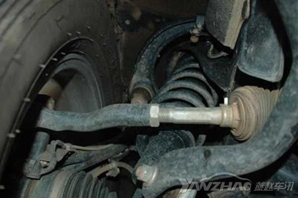

关键部位一:转向拉杆
转向拉杆松动是一个相当严重的隐患,在例行保养时一定要仔细检查。做法其实很简单,握住拉杆的同时用力摇一摇,如果没有晃动就说明运作正常,否则就要跟换球头或者拉杆总成。

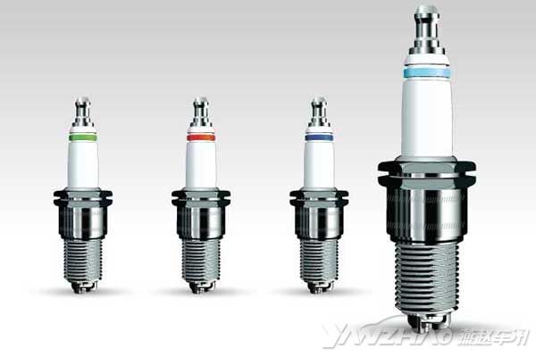

关键部位二:火花塞
火花塞分为普通、铂金和铱金,使用寿命有长有短,从3万到10万公里不等,它直接会影响到发动机的工作情况,也与使用的油品好坏也有直接关系,需要定期检查它的积碳和间隙情况。以此来提高发动机寿命和规避其隐患。

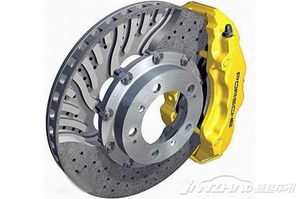

关键部位三:刹车盘
保养时一般都会检查刹车片,但是刹车盘也相当重要,如果发现刹车盘上有明显的裂纹,就要赶紧更换。刹车盘的使用寿命跟司机的驾驶习惯以及路况好坏有直接关系,一般来讲,建议每更换两次刹车片换一次刹车盘。

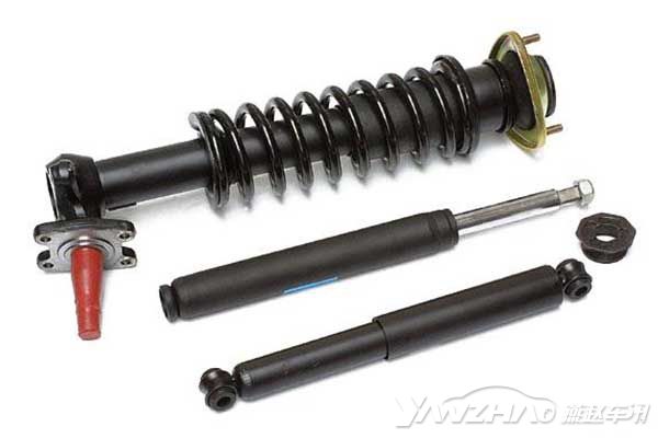

关键部位四:减震器
密封件漏油是减震器损坏的征兆,在行驶时感觉跌颠簸明显或者制动距离变长都说明减震器有问题,因此定期保养时必须检查密封件有没有漏油的情况发生,若有问题及时更换。

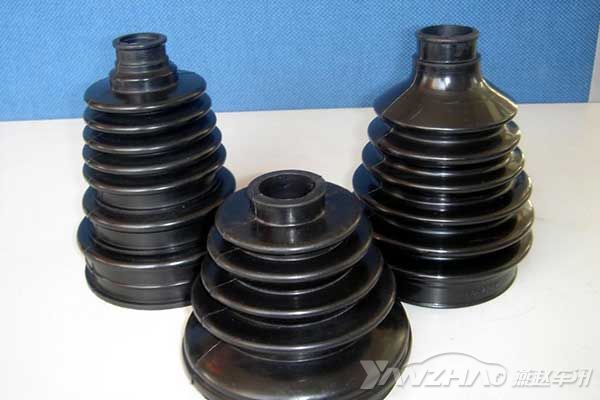

关键部位五:球笼套
球笼又叫万向节,球笼套就是起到保护作用的一层橡胶套,它的作用是防尘密封,防止球笼周围的润滑剂流失,一旦破损就会造成干磨的情况,甚至会导致半轴报废。

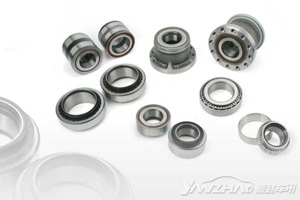

关键部位六:车轮轴承
检查方法非常简单,把车辆升起并松开手刹,用手用力依次转动车轮,听听是否有“嗡嗡”的异响,如果没有代表一切正常。

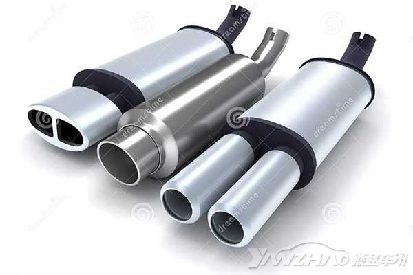

关键部位七: 排气管
排气管在车底下经常不小心被擦到,检修时千万别忘了它的存在,特别是改装车更要注意。
