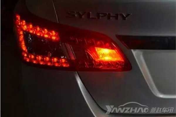

对于大多数人来讲,买车时都会考虑车辆的配置是否丰富齐全,尤其是安全配置是否完善,那么,可能或许你会发现一个问题,汽车后雾灯只亮一个,那这算是厂家“简配”吗?不是“简配”为嘛不两边都亮?这样安全性也更好,美观性也有所提升啊,其实真相是这样的:
欧盟ECER38法规规定:如果车辆配置2颗后雾灯,那后雾灯的位置就必须与刹车灯之间有超过10厘米的距离。若选用2颗后雾灯,将距离拉到10cm以上,就会影响整个车尾灯组的整体美感。而且,驾驶员在开车时容易对对称的灯光产生麻痹的反应,所以只使用一个后雾灯往往能提高后方司机的注意力,更便于其他车辆观察到前车。
另外,若后雾灯与刹车灯的距离比较近时,2个后雾灯就容易与刹车灯混淆。在雾天下,后车可能由于大雾而观察不到前车,更难以分得清后雾灯和刹车灯,所以当后车看到前车亮起两个灯时,就会认为前车在紧急制动,而后车可能也跟着紧急刹车,所以容易引起追尾事故。如果只用1个后雾灯的话,就能更好地分辨出来。
最后,为什么只有左边的后雾灯亮呢?那是由于国内是靠右行驶的,驾驶员坐在左边,所以左边的后雾灯亮就能让驾驶员更好地观察到,有利于降低追尾的可能性。
燕赵车讯总结:看过上文相信大家这下都明白了吧,其实汽车的每一处设计是按照法律法规都是有用的,没有任何一处是多余的,更不是所谓的“简配”行为,所以,以后大家买车大可不必为雾灯问题而担忧了。
