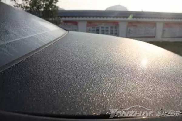

及时清理车身上的积水
开车遇到雨雪天气或者路过泥泞积水路面那都是难免的事,这就很容易使车身底部等一些空隙处积存污泥,如果不及时清理,那就很容易生锈啦!
处理办法:一定要经常检查一些活动部位例如轮毂内外缘、车门、行李箱的底部边角、车门钥匙孔及雨刷架等,还要保持车门及车身各部位排水孔的畅通,更要检查车内覆盖物的湿度,比如地毯,防止地板部件生锈。雨水中的酸性物质会对车漆造成伤害,不及时清洗车子,车漆很容易失去光泽。天一晴就应该清洗车身,打蜡或者封釉可以有效地保护汽车的漆面,防止漆面褪色老化。
警惕细微处小伤痕
除了常见的碰撞、刮伤容易生锈外,开车时车胎弹起的小石头要是打在漆面上,也会让漆面上出现小点,时间久了可就容易生锈了。另外,一些漆面较软的车辆,在高速行驶过程中风沙颗粒打在车身上也有可能造成细小划痕。
处理办法:平时一要定期检查车,尤其是发动机舱盖和车身四周,要是发现有什么破损,一定要去专业美容店进行处理。具体的处理措施除了常规的补漆外还可以给车身封釉或者镀膜。封釉或镀膜会使车身表面形成一层网状的牢固保护膜,这样就可以提高漆面的硬度,起到保护车漆的目的。

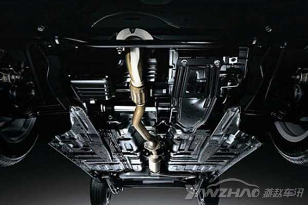

注意底盘的保护
大雨过后,应及时清洗汽车底盘;底盘的保护工作是很容易被车主忽略的,但这又是一项非常重要的内容,因为如果底盘部位有污泥积存,很容易使湿气藏匿其中导致底盘生锈。加之如果长期得不到有效护理,锈蚀加剧,不光车子质量会变差,将来二手车保值率也会受到很大的影响。
处理办法:对于车辆底部可以进行底盘装甲或者封塑,增强底盘的耐酸性和防腐蚀性,使原有的保护层不易干裂、脱落,还可以减小行驶过程中小石子对底盘撞击的伤害程度。底盘封塑能使底盘与空气隔绝,达到防腐、防锈、隔音的功能。底盘封塑一般要由专业的汽车维修人员来做,整个过程需要30~40分钟。底盘封塑后,效果可保持3个月甚至更长时间。需要注意的是,底盘封塑前,要使用专用的去污剂去除底盘上附着的沥青、油污,对传动、排气系统的散热部位进行遮拦,这样才能起到良好的防护效果。

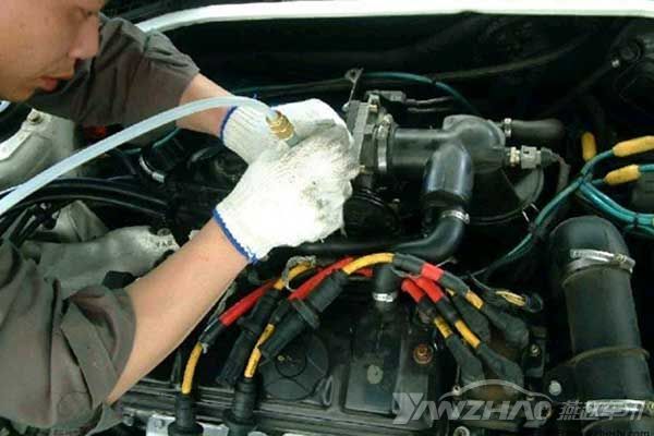

雨后电路必检查
有的车子一到雨天,发动机就不容易启动,即使勉强启动,也总感觉发动机"有气无力",这是因为车子的电路或者点火系统受潮了。
处理办法:车子涉水后,要及时检查,一旦发现是因为点火系统过于潮湿而造成点火不良、发动机性能下降的话,需用非纤维的纸巾或纺织品将电器设备擦干,然后再尝试启动。如果发动机由于受潮而熄火,千万不要反复多次点火启动,以免损害发动机。

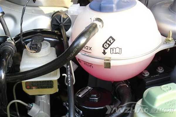

自检刹车液是否受潮
雨季时的潮湿天气会使制动液杯上产生大量积水,并进入制动液内。如果有水分进入制动液,车辆在制动的过程中产生的高温会蒸腾出大量水汽,气体的可压缩性会造成制动失灵甚至失效。
处理办法:车主可以通过三种情况证实刹车系统是否有问题:刹车需踩得很深、踩刹车听到有响声、刹车距离比以前有所延长,出现这三种情况中的一种,车辆就要进修理厂检查了。

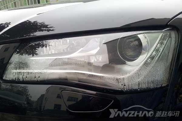

大灯有雾成隐患
雨天,车子的大灯容易进水,亮度受影响,车灯的照射方向发生改变,还可能损坏大灯,带来安全隐患。
处理办法:如果大灯内有水雾,可以打开大灯。开10分钟后车灯内的水雾是否开始消失,一小时后是否能够彻底消失;如果还有水雾,就要到专业的售后服务站进行处理。
