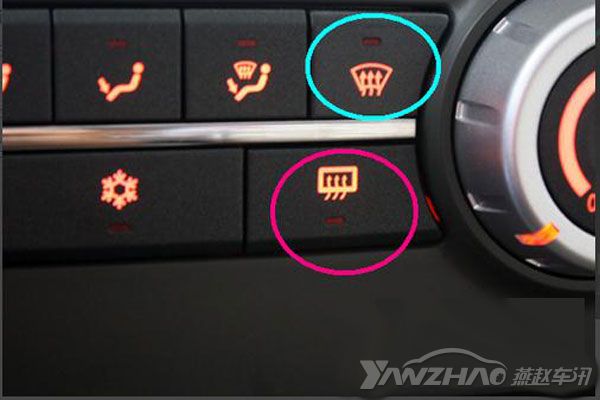

保持视线清晰
雨天涉水行车首先要保持车内视线的清晰,上车之后必须要开启雨刮、后视镜加热、车窗加热这三项功能。雨刮就不用说了,开后视镜加热和车窗加热,主要是因为下雨天车内外温度差比较大,风挡和倒车镜上会起雾影响视线。
而像小编这样车上没有这个两项配置的朋友,就只能受点罪稍微适当的开着点冷风了。否则,雨大的时候开车视线会非常不清晰,比较容易出现事故。同时,也不能很好的判断路面的水深,因此大家雨天涉水行车一定要保持视线清晰。

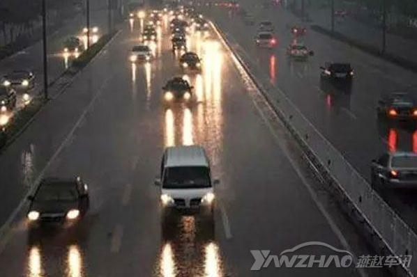

不要滑行提前刹车
大家都知道雨水会减少路面与轮胎之间的摩擦阻力,所以我们打雨天行车时下高速桥或到路口时,千万不能进行滑行。因为轮胎摩擦阻力的变小,导致刹车的力量也会变小,如果急刹车的话有可能会刹不住或加长刹车距离。因此我们应该提前进行刹车,并且不能让车辆滑行,避免由于刹车不及时或距离太近,造成的追尾事故。

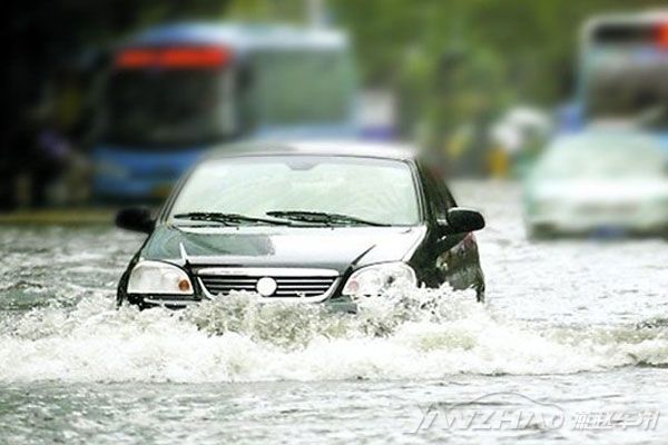

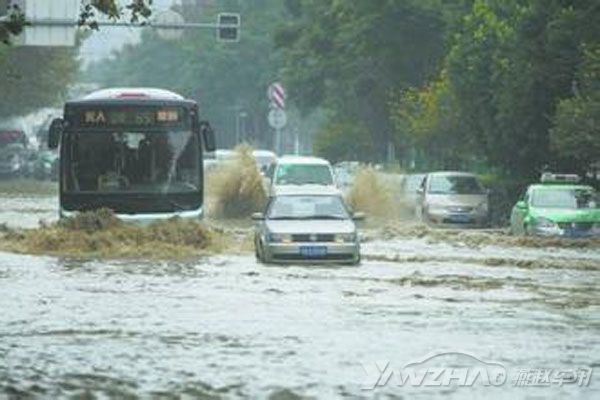

水中一口气通过

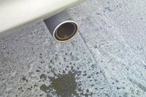

当我雨天开车涉水时,在水里尽量要一口气通过。开车速度可以慢,但有可能的话不要进行停留。如果被迫停留在水中,怠速时要轻点油门。这是因为要防止排气管进水,一般情况下发动机工作时产生的压强比车外要高很多,所以排气管不会进水。
可是,车辆较长时间泡在水里,排气管难免会灌进一些水。这时就需要大家轻点油门,加速发动机的运转将排气管里的水排出去,以这些会倒灌进发动机之中,造成严重的损伤!

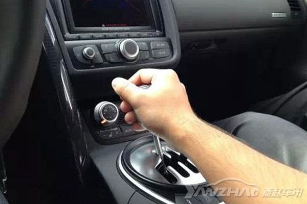

挂不上当可2挡起步
我们涉水行车时,难免会遇到起步停车的操作。正常情况下建议大家一挡起步,因为一挡的扭矩很大不容易造成熄火。但有些时候,我们在水里会发现车辆挂不上挡,这可能是由于变速箱在涉水时进水导致。
离合器进水后会有发胀或生锈的现象产生,致使离合器分离不开。今天在水里开车时,小编就遇到了这种情况,大家这时可以试试用2挡起步。虽然,用2挡起步因为扭力不够大,对抗不了车的阻力有熄火的危险,但因为挡位不同所以比较容易挂上挡。这个方法小编已经试验过了,如果遇到水中挂不上挡的情况大家可以试试。
千万不能二次点火
最后再提醒大家一个常识,在水中熄火后不要二次打着车辆。因为水中车辆熄火可能是发动机进水,把车辆给憋灭了。由于水在气缸内无法压缩,会导致曲柄连杆压力过大断裂,所以大家千万不要在水中尝试二次点火。当然,如果你不嫌麻烦又上了涉水险和不计免赔,大可以赌赌运气。
