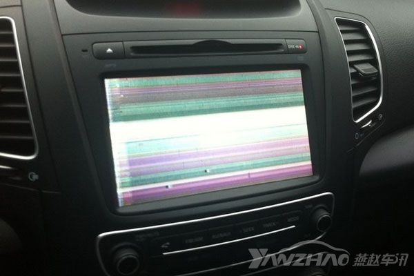

玩着玩着电脑突然宕机了,这对于所有人来说,都是一件非常恶心的事情。特别是在玩着游戏的时候,简直有砸电脑的冲动,相信这点LOL一族深有体会!而汽车的车载电脑如果发生黑屏或宕机,同样也是件非常令人头疼的问题。估计很多车主都曾经为此,而烦恼不已,那么车载电脑忽然发生黑屏,或者宕机、花屏究竟是什么原因呢?

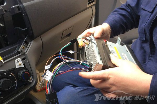

除了系统未及时升级之外,还有一种常见情况会造成车载电脑的突然黑屏。那就是车辆经过改装或者修理过中控台,因为在进行这些操作的时候,都会拆卸车载电脑。这样就有可能在复原安装的时候,没有固定好车载电脑后方的插头,导致在安装完成之后。经过一段时间的使用后,由于车辆的颠簸震动,使得车载电脑后方的插头脱落,自然就会造成黑屏或宕机了!

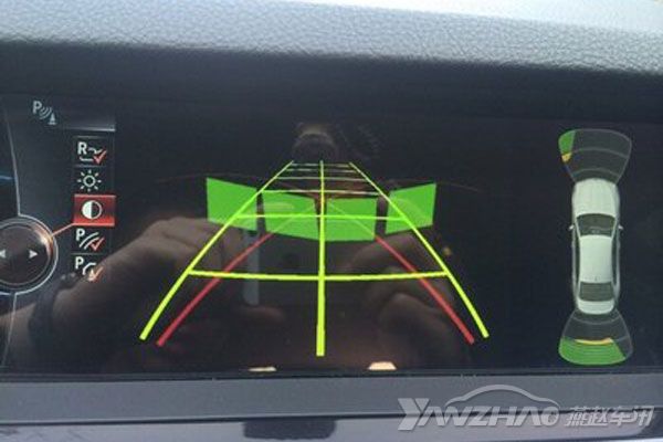

这种情况最多常见于我们的倒车影像,因为车上传输图像的线束是光纤,稍微握折或者插头光束无法传达到车载电脑,就会造成中控电脑屏幕突然黑屏,或者失去某部分影像的情况发生。

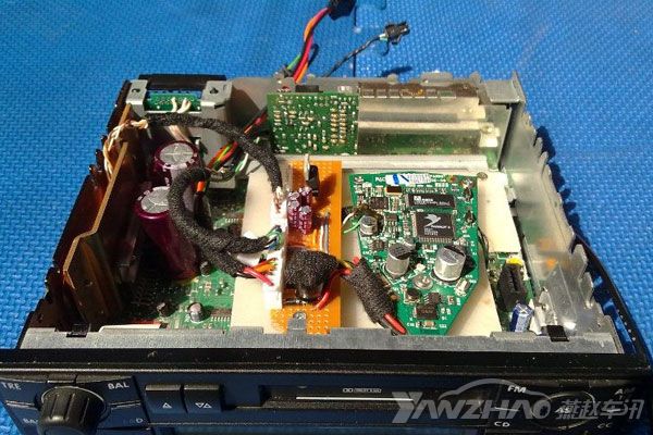

最后一种车载电脑宕机或黑屏的原因,可以说是最糟糕的情况,就是车载电脑的内部发生故障,遇到这种情况一般都是直接更换车载电脑。如果是在保修期还好,要是自己掏腰包的话,估计会让车主们哭死!
当然,车载电脑作为汽车上最贵的零件之一,是完全密封的也不容易出现内部故障。它之所以发生内部故障,通常只有两种可能。第一,由于车主在播放CD的时候,在CD槽内夹杂入了异物导致发生CD卡碟,使得车载电脑发生内部的故障。根据数据显示,80%的车载电脑内部故障都是由此而来。第二种情况,是车主们在车内吃东西和喝水时,不小心将水溅入车载电脑的内部,造成电脑主板烧毁。
