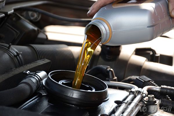

谨防机油发生泄露
除了蓄电池之外,第二点需要注意的是机油。网上有不少人说需要冬季需要更换机油,实际上小编认为并没有必要。因为一般现在我们家庭用车更换的机油,大家都会选择比较好的,温度标准完全到达低温的需求,所以只需要正常的按保养周期更换即可。

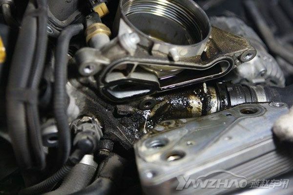

真正需要我们提防的是机油的泄露,由于气温的降低,发动机工作时的高温,和外面的气温形成强烈的反差。热涨冷缩一些发动机内的密封胶圈,就有可能产生变形。或者一些发动机内铸造时留下的沙眼变大,这些都有可能造成机油的泄露。比如机滤支架座的位置,大家平常应该多多注意检查。漏油除了会损害发动机之外,还容易引起火灾,不容粗心大意。

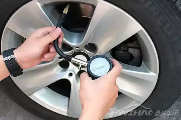

调节胎压防止打滑
进入冬季前,和在夏季的时候一样,车辆轮胎胎压需要车主们调节好。首先不能够太低,因为冬天里气温低,会加速橡胶的变硬和老化开裂。其次也不能太高,假如胎压调的很高,轮胎变硬后和地面的摩擦力就会降低,十分容易发生打滑或侧滑的现象。所以,要调教的适中一些,通常保持在比一般情况多0.2par的程度整好。

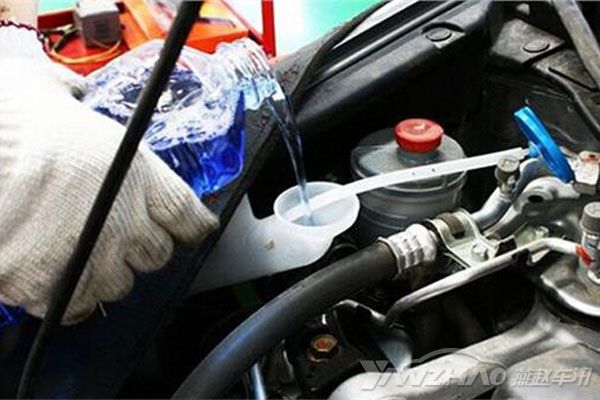

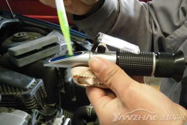

测试冰点换玻璃水、防冻液
最后,冬天前更换玻璃水和防冻液,可以说是常识。因为水的冰点是零摄氏度,而冬天夜晚的气温经常会到零摄氏度以下。如果玻璃水或防冻液的冰点不够,就会造成在管道内冻结,影响车辆的正常运作。其实,防冻液一般是不需要更换的,它的标准冰点都是零下负40摄氏度左右。但不少车主喜欢,在夏季加很多水到防冻液里,因此大家还是检查下比较安全,如果冰点不够的话及时进行更换。
