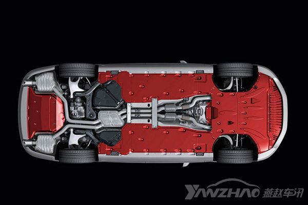

前驱车无论是纵置发动机还是横置发动机,与驱动轮的距离较近,传动距离短。而后驱车则需要一根的传动轴,经万向节传递到后差速器,再从后差速器分出两根半轴分别驱动两个后轮。在传动的过程中,前驱车动力损失较小,具有更高的传动效率。

所有的后驱车都尽量将前后的配重比设定为50:50,这并不是一味的追求运动性。如果车头过重,而车尾轻的话,后驱车就不能按照即定的轨迹行驶,会出现偏离轨道或者尾部摆动的现象。为了达到50:50的配重比,后驱车都采用了纵置发动机的布局,尽量的向后延伸,变速箱甚至延伸到驾驶舱内,侵占了车内的空间。同时后排突起的传动轴,也影响到了后排乘客的空间。前驱车就不会存在这些问题,相同尺寸下,前驱车的空间更大。
