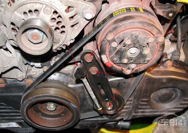

No.1 发动机异响
常见指数:★★★★★
发动机异响可以说是冬季我们最常见到的,本来晚上开车回家还好好的,第二天早起启动车辆的时候,就会发现发动机前面有“吱吱”或“嗒嗒”的异响产生。对于发动机异响我们一般应该分为三种情况,第一种发动机三角皮带异响,因为冬季气温低三角皮带是橡胶做的,所以变得发硬和皮带轮产生摩擦从而发出异响。这种时候将三角皮带的边缘稍微润滑下,异响慢慢便会消失。
第二种发动机机油不足或燃烧不充分,由于早起凉车启动,机油循环还没有供给上。所以发动机内部润滑不够,机件间发生摩擦发出异响。也可能是发动机刚启动,燃烧不充分,产生抖动异响。这些情况只要多着一会儿车,通常就会消失。最后,一种就是发动机内有零件损坏需要修理,平时这种情况并不多见。

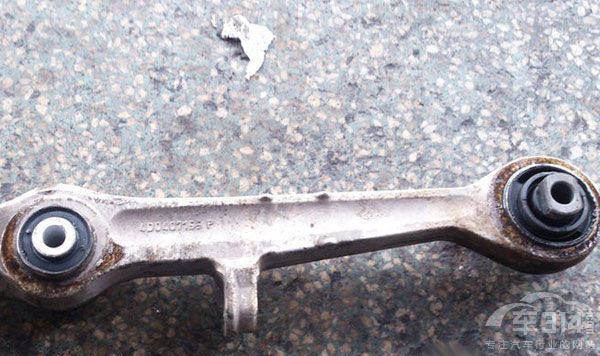

No.2 打方向异响
常见指数:★★★★
除了发动机异响之外,冬季打方向异响也是经常会发生的。具体现象是,当我们倒车或原地打方向的时候,会有“咯咯”的异响从车头下方传来。这种异响发生的原因主要是,由于冬季气温低,悬架拉臂胶套变硬、开裂而产生的。这类异响车主自己是无法处理的,只能到4S店或者修理厂,进行悬架拉臂胶套的检查或者更换!

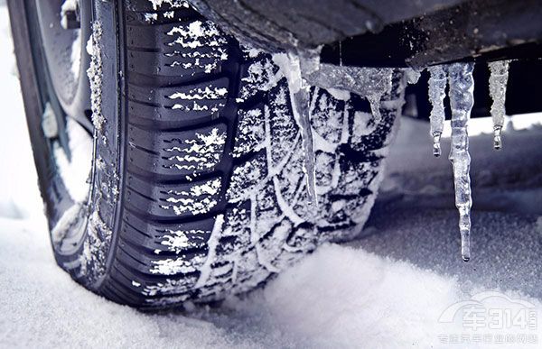

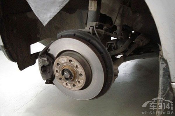

No.3  轮胎、刹车异响
常见指数:★★★
冬季轮胎和刹车异响虽然不时常发生,但可能大家也遇到过。同样的轮胎和刹车发出异响,也主要是因为温度的变化。轮胎为橡胶做的天冷自然变硬,跟地面的摩擦就会变得剧烈起来,从而噪声变大。这时大家只要把气压放小一点,就能解决问题。
而刹车异响主要是由于刹车盘是金属制成会热涨冷缩,在车没热起来之前,刹车盘受冷表面的涨力会发生变化。因此当刹车发生异响的时候,车主们应该低速行驶,然后多踩两脚刹车让刹车盘的温度高起来,异响自然就会消失。

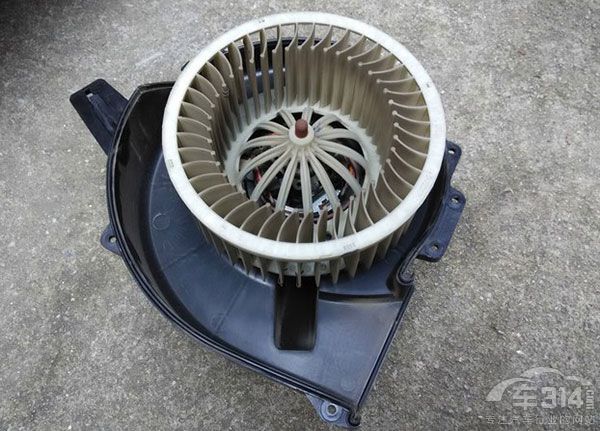

最后车内发生异响,也是冬季可能会出现的一种异响,不过概率就更加低了!车内的异响主要分为两种,一种是车内的内饰或者车门密封条,因为遇冷变硬摩擦加剧或者起不到缓冲作用,导致车内有异响发出。另外一种,则是鼓风机处由于空调滤芯没装好漏风,或者鼓风机内卷入东西而产生异响。
前者车主们不需太过于理会,只要车内开空调温度升高就会消失。而后者则比较麻烦,需拆卸重新装下空调滤芯,如果还没有解决的话,就需要把鼓风机拆掉。其实,拆卸这些东西倒不是很复杂,不过没有经验的车主还是找4S店或修理厂弄最好。
