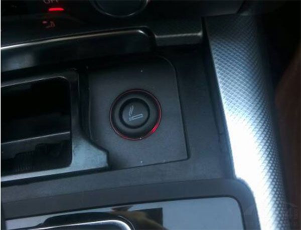

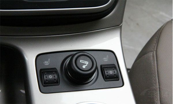

点烟器故障是我们在日常用车中,经常会碰到的一种小故障,主要表现形式分为两种。第一种,点烟器按下去之后,就不会往上弹出来。第二种,点烟器怎么按也按不下去,没有办法进行使用。相信很多车主都遇见过这两种情况,却没有多少人知道如何处理,其实这种点烟器的问题很容易解决。

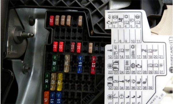

第一种点烟器按下去弹不起来,主要是因为点烟器的保险丝烧掉了!之所以会烧是由于点烟器座里正负极搭铁,因此电路被烧掉,这时车主们拿出车上自带的用户手册,找到点烟器保险丝的位置更换即可。一个保险丝通常也就不到1块钱,根本没必要去找4S店修理。

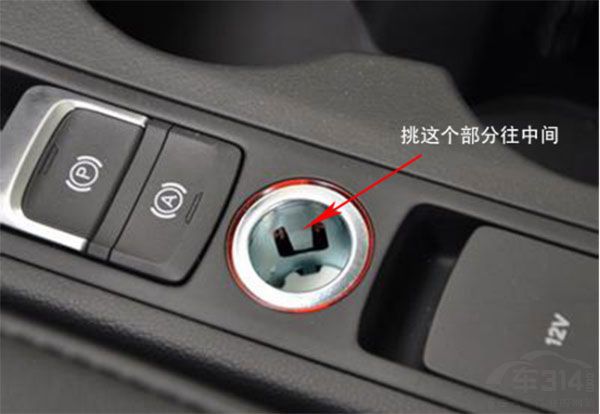

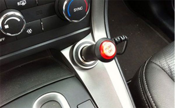

第二种点烟器按不下去的情况,是由于我们现在车上很多用电器,都在使点烟器的插座。这些用电器的插口大小不一,将点烟器里面的弹簧片撑大了,所以点烟器卡不住。这时大家只要找一个木质或绝缘的东西(防止联电烧保险丝),将弹簧片往中央位置挑就行了!

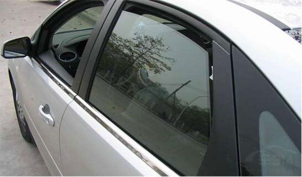

2、车窗一键升降故障

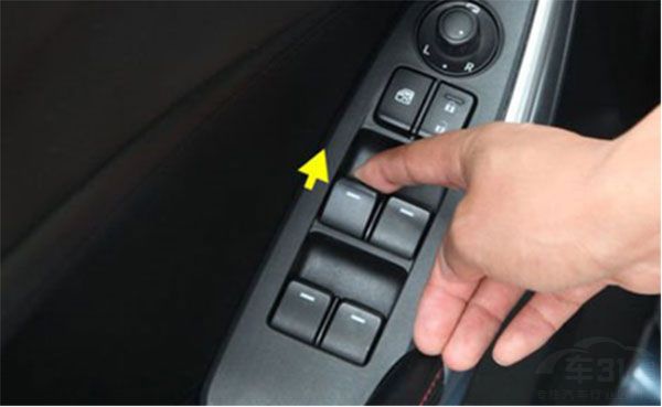

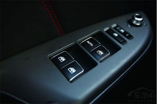

除了点烟器故障之外,有些车主经常会遇到,车窗的一键升降突然消失,或者上升有下降没有等情况。对于这种小故障,也有简单的处理办法。因为现在汽车上的车窗一键升降多数是由电脑控制,在电脑里有着相应的复位和学习过程,所以当一键升降不灵时,重新学习一下就可以了!
具体的学习过程,通常都是手动往起搬着上升键,直到车窗升到顶后继续往上搬一会。当车窗不会到顶往下自动反弹一截时,车窗一键升功能就算学习完了!如果车窗到顶部后,自动反弹降下来一截则说明没有学习成功,需要反复操作。学习车窗一键降的过程,和学习升的过程相反。

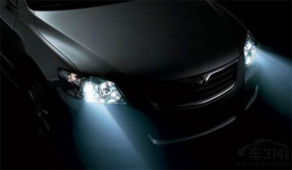

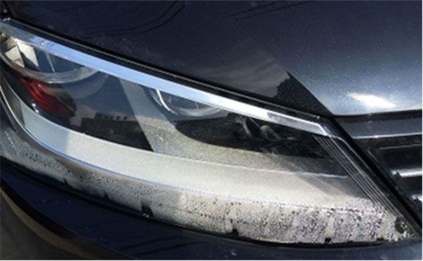

在某些潮湿的天气或者下雨过后,我们爱车的大灯内会出现大量的水珠,这样很容易导致大灯的损坏。车主应该及时的进行处理,大灯里面出现水珠,并不一定意味着大灯损坏,有可能是有潮湿的空气进入了大灯内部遇冷凝结。
处理的方法是找一个干燥的地方,给汽车充上电,打开大灯让其自行发烫蒸发内部的水分。保持的时间需要60分钟到90分钟,这段时间后如果大灯内部水分消失则问题不大,如果没有消失的话,就需要到4S店修理。
