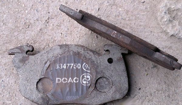

刹车异响
危险指数:★★★★★

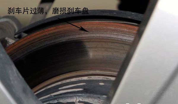

刹车异响是我们平常开车,遇到比较常见的一种异响。它产生的原因有很多种,比如刹车片过薄,导致刹车片的铁质背板磨到刹车盘;又或者刹车盘内进入了小石子;也有可能因为冬季刹车盘热涨冷缩,表面张力变化而引起异响等等。不管是因为上面那种原因产生异响,刹车对于行车安全有着极为重要的作用,所以绝对不能马虎大意。

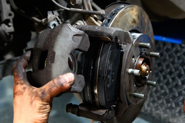

大家应该在出行前,检查刹车片和刹车盘。如果刹车片铁质背板和刹车盘有摩擦,要立即更换新刹车片。否则不仅会使刹车盘受损,而且车辆还有可能刹车失灵。至于其它的刹车异响,多半不会有太大的影响到安全,车主们可以慢慢解决。

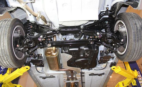

悬挂系统异响
危险指数:★★★★

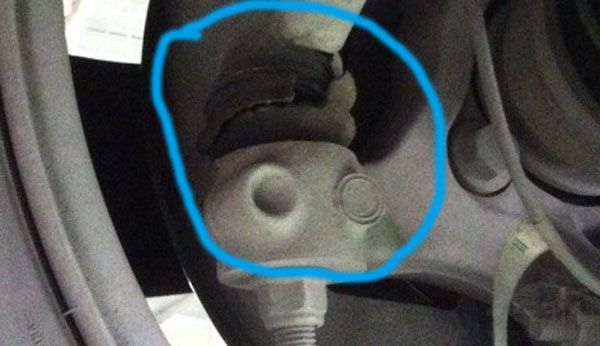

悬挂异响也是底盘异响的常见形式,一般悬挂异响的发生,多半都和车辆的减震器有关。减震器是负责平衡车身,以及减少地面对车身反馈的振动。如果一旦减震器损坏或漏油,我们开车的时候,就难免会从底盘传出“咯吱咯吱”的金属敲击声。机械减震漏油的情况下,由于硬性连接通常对车辆安全不会造成太大的威胁。

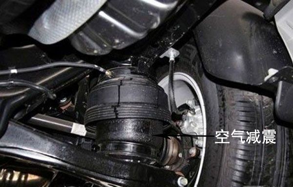

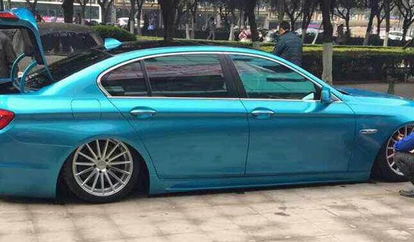

而如果车辆是空气悬挂的话,减震出现问题则会变的十分危险。因为空气减震严重损坏的话,会导致车身突然间下沉,在行驶中发生这种情况,无疑很容易造成车辆发生事故。因此,如果你车辆悬挂有异响的话,最好升起底盘看看减震有没有问题。

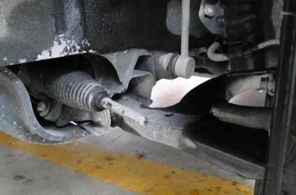

同悬挂异响一样,打方向盘异响也不能小觑。虽然,很多情况下打方向异响,都不会对行车安全造成十分严重的危害。像是下拉壁胶套损坏,或者转向节球头漏油等,也会令打方向产生异响,但因为有硬性连接不会影响车辆驾驶。
可是,如果是方向机拉杆有断裂,或者前面半轴有脱节的现象。那么就会十分危险了,因为这种情况下车辆的方向控制会出现问题,所以打方向盘异响的话也需要大家多注意。和悬挂异响一样,最好升起底盘检查下方向机部分有没有损伤,有问题及时的进行处理。

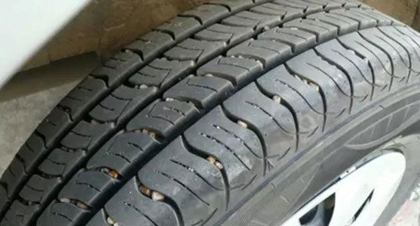

轮胎异响
危险指数:★★★
最后,一种有危险性的底盘异响,就是轮胎异响。轮胎在行驶过程中发出异响,一般情况下多半是由于轮胎花纹表面,卡满了来自路面上的小石子。因此高速行驶时,会有“哒哒”的声音传出来,这种情况车主直接把石子清理了即可。

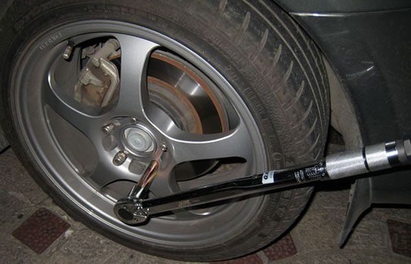

但还有一种轮胎异响,是因为轮胎的螺丝没有被紧固好,这种情况就很危险了!当然,这种情况并不多见,可是国内也时有发生。更换轮胎或者补完胎后,由于修车人员的疏忽,车主的不在乎,很可能会带没有紧固好的轮胎上路。这时轮胎和法兰之间有缝隙,相互碰撞摩擦就会有异响产生。如果开车轮胎跑着跑着掉了,后果可想而知......
