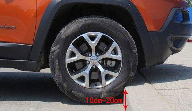

说了半天马路牙子,它就是什么呢?其实,马路牙子就是指的行车道与人行道之间的带状条石,也称为路缘石。它的主要作用是为了保持行车道结构的稳定,同时将车辆和行人之间进行隔离。一般情况下,马路牙子高出行车路面的高度,会根据道路用途和位置的不同,在10cm到20cm之间浮动。而在城市里,通常马路牙子都会在15cm左右,这样的高度基本已经接近普通车辆轮胎直径的三分之一(17英寸=40.64厘米)。

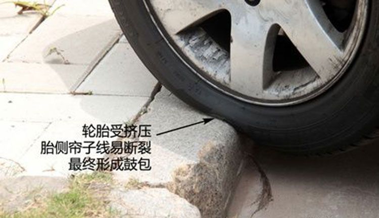

面对如此高的马路牙子,想要上去不仅是对车辆底盘的一种考验,更是对轮胎的一种伤害。为什么这么说呢?因为马路牙子都是按照长方形铺设的,朝向外的一侧有着明显的棱角。车辆压马路牙子的时候,虽然轮胎是橡胶做的有弹性,但在石头棱角的剐蹭和挤压下,依然很容易出现起包、划伤、甚至直接爆胎的可能。

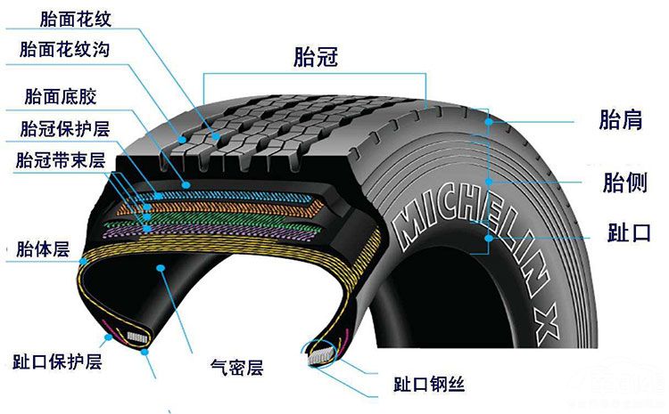

而造成轮胎出现这些情况的原因,是因为压马路牙子会导致轮胎的帘子线断裂。说到了帘子线,多数朋友可能不知道。它是为了加强轮胎骨架和结构而存在的,一般都是以尼龙、钢丝、人造丝等制成,目前用钢丝帘子线的轮胎比较多。帘子线通常分布在轮胎的胎体层中,一旦帘子线断裂,轮胎主体的部分结构就会被破坏,无法束缚轮胎充气后的形状,因此会出现鼓包和爆胎的现象。

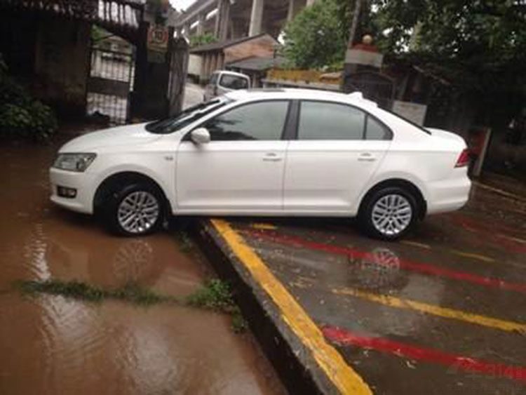

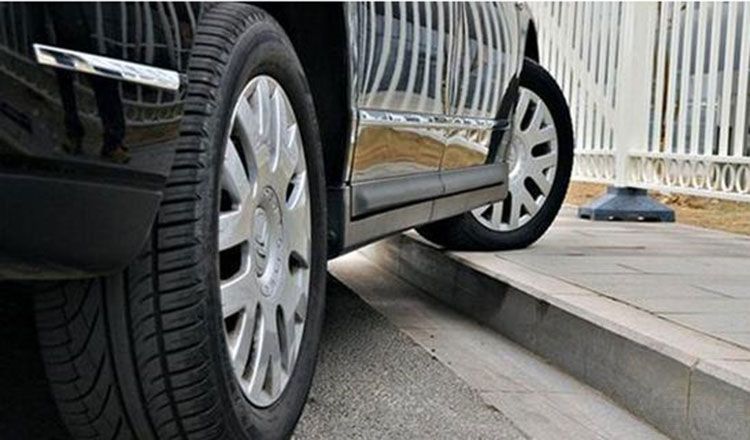

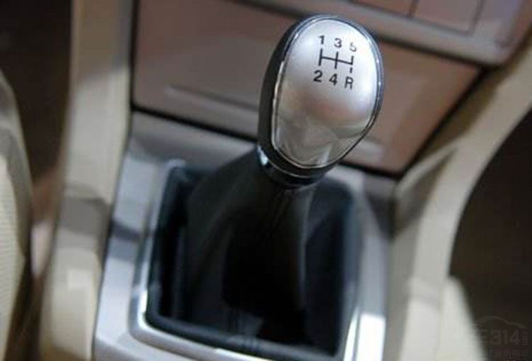

这种时候大家需要注意,开车的速度一定要慢,因为过快的速度会增加轮胎与马路牙子之间的受力,更容易造成轮胎的损坏。所以,要压马路牙子的时候,一般车主朋友们开1挡即可时速不要超过20km/h。车辆能够正面上马路牙子的时候,要注意避开边缘破损的位置,这样的地方轮胎可能会被损伤。而如果是从侧面上马路牙子的时候,就需要大家倒着上去,因为车辆前端的轮胎是操控方向的,先上前面的话,很容易造成后轮轮胎内部与马路牙子进行摩擦,导致轮胎胎壁的损坏。

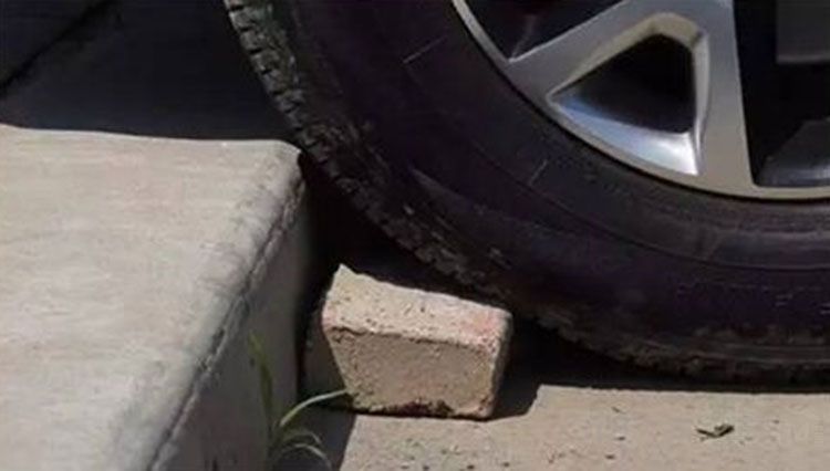

总结起来,压马路牙子最重要的就是车辆的速度,与上去时候的角度,只有这两点做好,就能最大限度的避免车辆轮胎受到伤害。另外,车主们也可以适当的找些东西像是砖头,铺上在马路牙子下面,作为缓冲也会有不错的效果。建议那些平时对压马路牙子随随便便的车主们,今后要改变自己的坏习惯,以正确的方式驾驶和压马路牙子!
