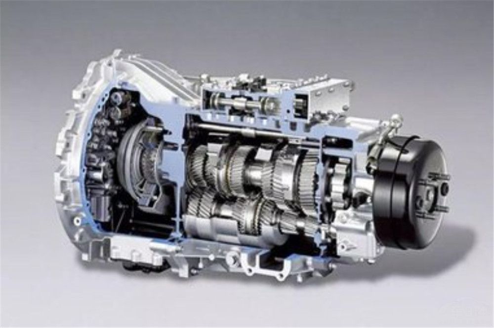

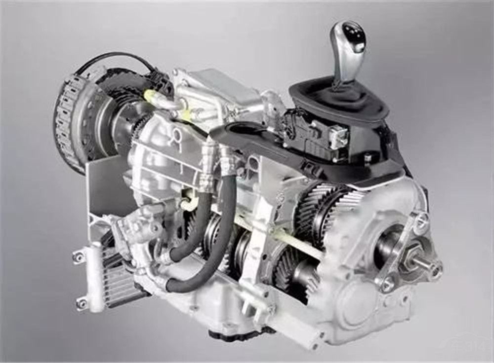

DCT变速器的本质其实就是两台手动变速箱的结合,因此中文学名中才会有一个“双”字,有能力生产手动变速箱的厂商也有能力生产DCT变速器。因此这种变速器挂挡时顿挫的原因和开手动挡顿挫的原因是一样的:油离配合不好。
为何挂挡时会有顿挫感?原因在这几方面
双离合变速箱的油离配合通过电脑来完成,在这种变速箱流行的初期,由于用户和测试的数据不够,所以顿挫时常发生,严重时底部往前冲车身却跟不上。另外冷车启动时也会因为油液粘度太高造成齿轮硬结合时也容易产生顿挫。不过现在各厂商的调教技术越来越好,双离合特别是湿式双离合变速箱产生顿挫的情况也就越来越少。

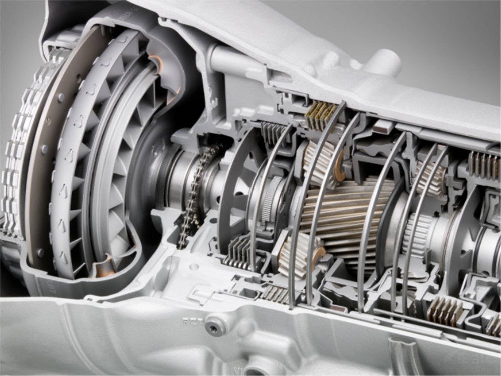

AT变速箱的结构是三种变速箱中最为复杂的,因此这种变速箱产生顿挫的原因除了厂商的调教外,还有设计方面的原因。过去上汽通用的老一代6AT变速器就是设计上出了些问题,主要是液力变矩器的压力调节不当,但随着技术的发展,能生产AT变速箱的汽车厂商比如福特、现代、通用等已经做得非常完美,相应的配件供应商如爱信、采埃孚等的最新一代产品可靠性和平顺性都有极大提高。

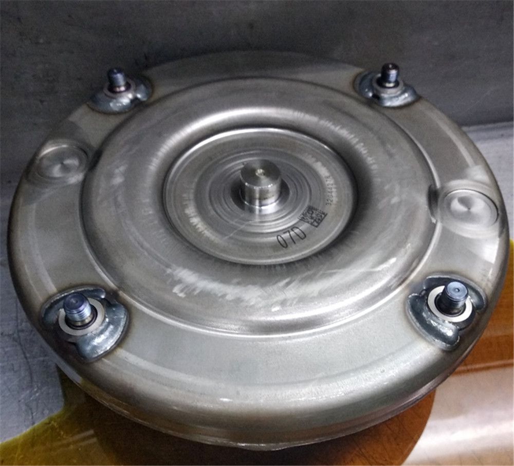

设计和质量问题导致CVT变速箱出现抖动的情况也比较多,比较典型的例子是某日系品牌。这个品牌的CVT故障主要因为变扭器(连接变速箱主体和发动机)设计不佳的缘故产生换挡冲击,这种冲击在任何速度下都有可能发生。

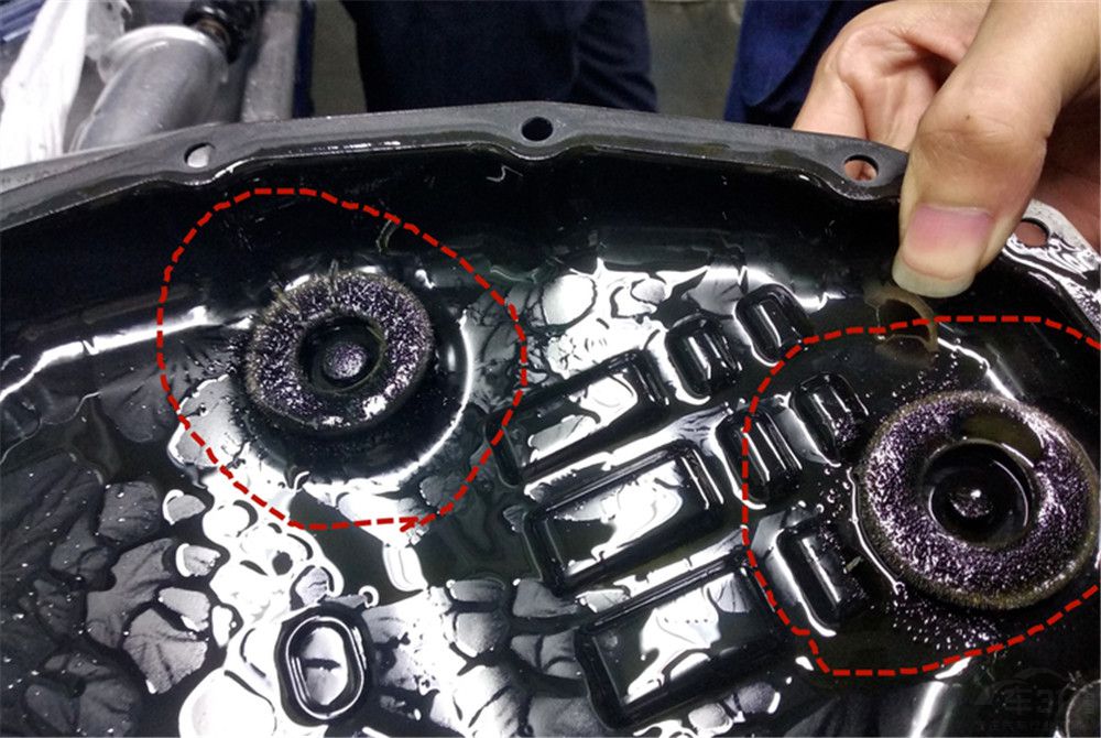

另外质量不佳,链条磨损超过正常值,导致油底壳内附着大量的铁屑也有可能让CVT变速箱出现抖动等情况,但不会产生严重的顿挫现象。
