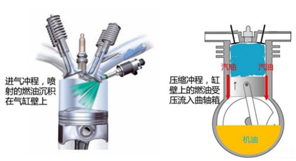

而机油增多是指发动机冷启动的瞬间,喷油量大导致汽油不能够充分燃烧,并通过气缸壁进入曲轴箱并与机油混合,导致机油被稀释增多。

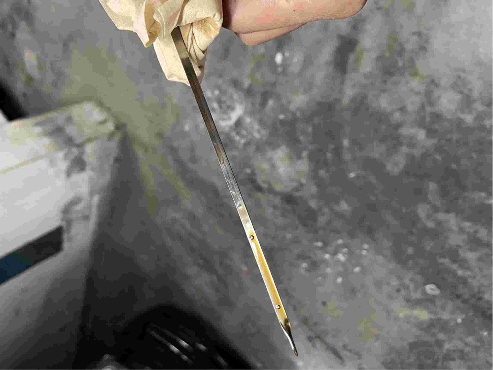

通过图片可以看到,这辆车的机油量已经明显超过了标尺的最高刻度线,这就是典型的机油增多现象。

汽油与机油一旦融合,就会导致曲轴箱内的机油被大比例的稀释,粘稠度降低,这样不仅仅会影响机油的润滑性能,严重时还会导致车辆自燃。

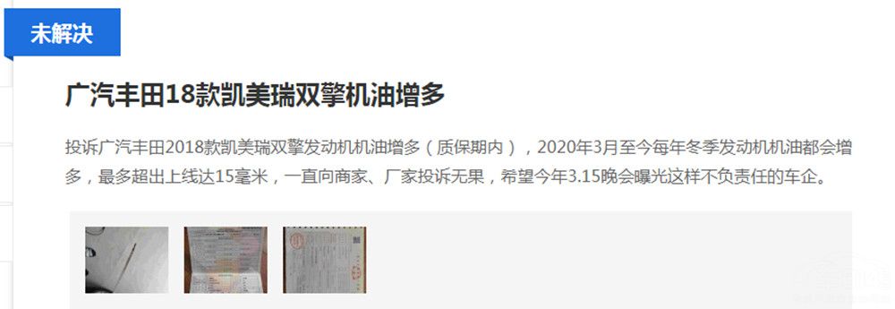

这样侮辱智商的回复,真的是让小编的脑海里浮现出了一个大大的“服”字。而对于该问题的处理,丰田更加直截了当,直接将多余的机油抽出来,并建议车主再跑出几千公里之后进行再次检查。
这样的做法,消费者当然是不会买账的。
