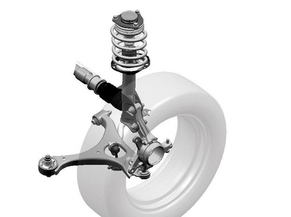

麦弗逊式悬挂
麦弗逊式悬挂系统多应用在中小型车的前悬挂系统上,比如桑塔纳、RAV4、飞度等。麦弗逊式悬架技术含量不是很高的悬架结构,由于其构造为直筒式,对横向的冲击缺乏阻挡力,刹车点头明显,悬挂刚度较弱。但它仍是一种经久耐用的独立悬挂系统,具有很强的道路适应能力。

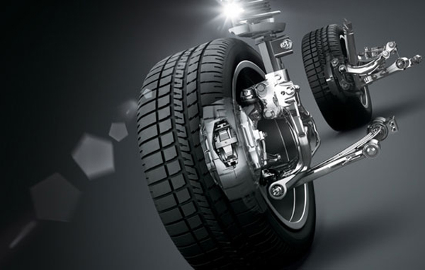

双叉臂式独立悬挂
双叉臂式独立悬挂又称双A臂式独立悬挂,主要应用在运动型车和SUV车型中,普拉多的前悬挂和汉兰达的后悬挂。拥有上下两个叉臂,横向力由两个叉臂同时吸收,前轮转弯时,上下两个叉臂能同时吸收轮胎所受的横向力,加上两叉臂的横向刚度较大,所以转弯的侧倾较小。相对于麦弗逊悬挂,它的结构更复杂,占用空间较大,成本较高。

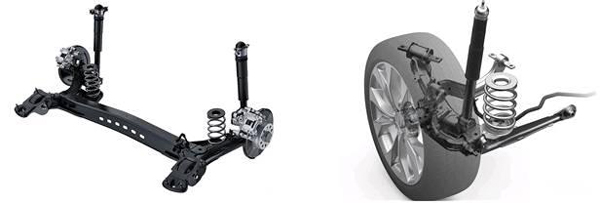

扭力梁式半独立悬架
扭力梁式半独立悬架,主要应用在中小型车辆上,比如朗逸、科鲁兹、世嘉等车型。这种悬架结构简单,重量轻,占用空间小可以获得一个较大的尾部空间。但是将非独立悬挂的车轮装在一根整体车轴的两端,这样当一边车轮运转跳动时,另一侧车轮也会受到影响,舒适性和平稳性轿差。

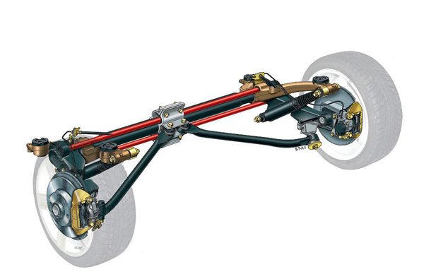

多连杆独立悬架
多连杆独立悬挂,可分为多连杆前悬挂和多连杆后悬挂系统。多应用在迈腾、A6L、奔驰S等这些注重舒适的车型上。前悬一般为3连杆或4连杆式独立悬挂;后悬则一般为4连杆或5连杆式后悬挂系统。多连杆式悬挂舒适性能是所有悬挂中表现最好的,操控性能也和双叉臂式悬挂不相上下。但是多连杆悬挂结构复杂,成本较高,而且其占用空间大。

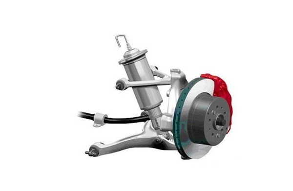

空气悬挂
空气悬挂是一种很先进的配置,可以根据路况的升降底盘的高度和悬架的软硬程度,主要应用在一些高端豪车的轿车和SUV上,比如奥迪Q7、辉腾和沃尔沃XC90上。空气悬挂主要由控制电脑、吸气孔、排气孔、气动前后减震器和空气分配器等组成,控制车身的水平姿态。但是由于系统结构比较复杂,其出现故障的几率和频率要远远高于螺旋弹簧悬挂系统。
