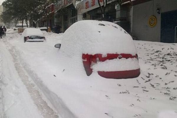

这几天全国各地也是冷的不要不要了,各地也是开启雪花模式,雪一片一片一片一片的下...
那这雪后应该怎么样洗车或应该怎么样除雪呢,或者还有什么其他应该注意的问题吗?
1.在雪后的时候用热水洗车不太好,就是在上面说的忽冷忽热的会让车漆受伤,更会让它失去原有的光泽,但发动机升温以后更不可以使用冷水洗车,那洗车应该怎么办呢?应把车辆的暖风系统打开,并用温水清洗并擦拭车身,尽量擦干车身水迹,防止结冰。
2.有的时候,我们想着这雪一直都有,等不下的时候再去洗车吧,这样也比较省事,往往这样也会对车造成损坏,车漆、底盘、轮毂等,雪在它们身上长时间待着也是容易造成损坏的。
3.除雪的话,千万不要想着用热水去除雪去冰,这样先是对车漆不利,还会容易造成车前挡风玻璃在泼热水的时候,玻璃炸裂。而车窗被冻住以后也不可强行开关。
4.使用玻璃水的时候,也不可强行喷出,强行喷玻璃水的话,容易导致电机烧坏。
5.这停车的位置也是很有讲究的,冬天停车在树下,在类似石棉瓦车棚下停车都应该注意,有时候大雪或压断树枝或车棚,砸伤爱车。
6.在湿滑积水路面行驶后,不应该拉手刹,因为在行驶过后,制动盘与卡钳内部容易留下大量的积水,这样在拉上手刹的时候便容易冻结,更容易对你制动系统造成损伤。
